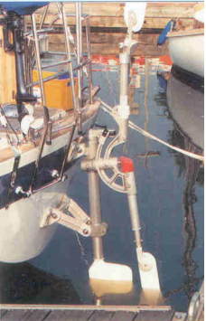

W związku z pytaniami, które dostajemy - zakładam wątek o samosterach. Jeśli już taki jest to proszę usunąć.
My mamy na Bergu mamy samoster niemieckiej firmy Windilot o nazwie Pacyfic Plus.
Link do strony producenta: http://windpilot.com/
Jesteśmy bardzo zadowoleni z działania. Praktycznie sprawdza się na każdym kursie. Rozwiązanie, gdy samoster posiada własną płetwę sterową jest według nas najlepsze.

Na Bergu można właściwie powiedzieć, że i to i to, bo urządzenie sterowe jest hydrauliczne, a to znaczy, że trzeba ruszyć kołem, żeby się wychyliła. Sama z siebie się nie ruszy. W przypadku innym ster główny trzeba by zablokować.
Mnie raczej ciekawi, dlaczego najlepsze.

Chyba pisaliście jednocześnie. Tak jak boSmann pisze działa większość urządzeń, ale Windpilot na Bergu ma niezależną płetwę sterową.
Wygląda tak:
samoster1.png [ 130.06 KiB | Przeglądane 13344 razy ]
samoster2.png [ 127.1 KiB | Przeglądane 13344 razy ]
Rzeczywiście jak pisze Monika można jej używać jako steru w razie awarii, ale też przecież jest to dodatkowy zanurzony element i większe przez to opory. No i oczywiście takie rozwiązanie musi być droższe.

Właśnie. To co widzimy na fotografii u boSmanna to samoster typu Pacyfic bez samodzielnej płetwy sterowej (czyli nie PLUS).
To co widzimy zanurzone w wodzie to wahadło. (Używając mądrej terminologii Artura: jest to element serwomechanizmu samosteru uf.)

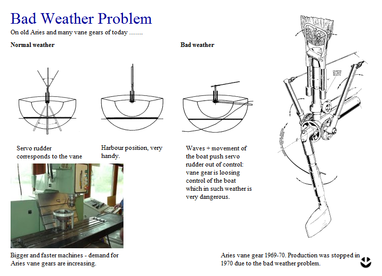

A jak państwo posiadacze skomentują "bad weather problem"?
samoster3.png [ 141.33 KiB | Przeglądane 13288 razy ]
http://www.selfsteer.dk/html/bad_weather.html

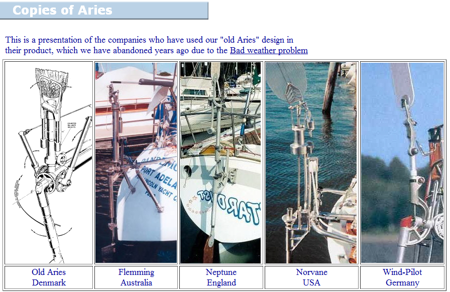

że się powtórzę:
Windpilot jest między tymi z "problemem"
samoster5.png [ 687.48 KiB | Przeglądane 13141 razy ]

My nasz kupiliśmy poprzez niemieckie fora internetowe. Znaleźliśmy właściciela jachtu, który nie mógł już pływać daleko i pozbywał się sprzętu. Szukaliśmy też na eBayu. Kosztował nas w 2006 roku 1500 Euro.
zosta napisał(a):
Pływaliśmy w 9B i trzymał kurs bez problemu.
Widzieliśmy oczywiście złamany statecznik wiatrowy, ale to było w okolicach Antarktydy - a fale jak wieżowce (powybijały też okna w mesie) - zaznaczam, że to nie nam - właściciel pokazywał nam filmik.

Nie wiem czy dobrze zrozumiałem na czym "bad weather problem" polega, ale wydaje się, że idzie o to, że na fali może niespodziewanie odkręcić łódką nie w tę stronę co byśmy chcieli i zrobić na przykład niekontrolowaną rufę, albo ustawić ją bokiem do fali, czy coś podobnego. Kiedy ktoś za kołem stoi, to może zareagować, ale jeśli jedyny załogant akurat śpi...
Wytwórca Ariesów twierdzi, że problem rozwiązał, a mnie ciekawi w jaki sposób i czym się Ariesy różnią od tych pozostałych.
Chodziło o to, że w szczególnych przypadkach, przy dużych przechyłach płetwa serwo wychodziła z wody i samoster przestawał działać.
Odwrócili działanie samosteru. Teraz linki sterujące doczepione są poniżej osi obrotu serwopłetwy a nie jak poprzednio do specjalnego orczyka powyżej osi. Jednocześnie prowadnice tych linek ograniczają możliwość wychylenia samej płetwy na boki do jakiś 30 stopni w każdą stronę. Dzięki temu nie wychodzi ona z wody. Żeby tak się stało jacht musiałby właściwie położyć się masztem po wodzie. Ale wtedy mamy poważniejsze problemy niż utrata samosterowności :)
