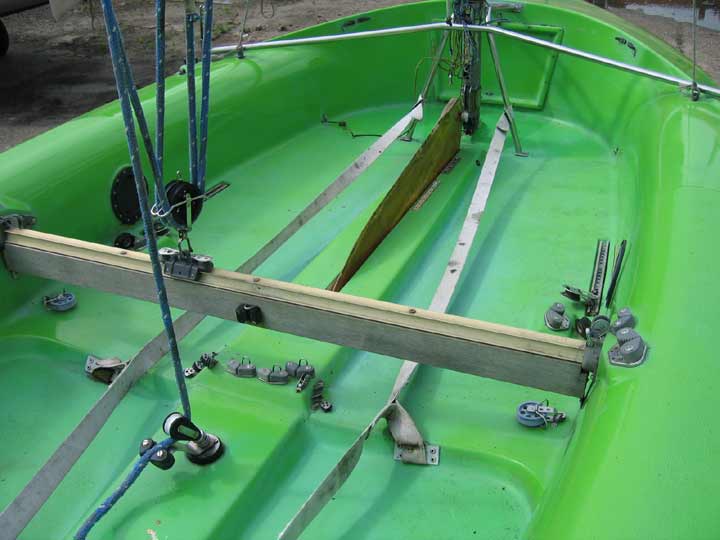

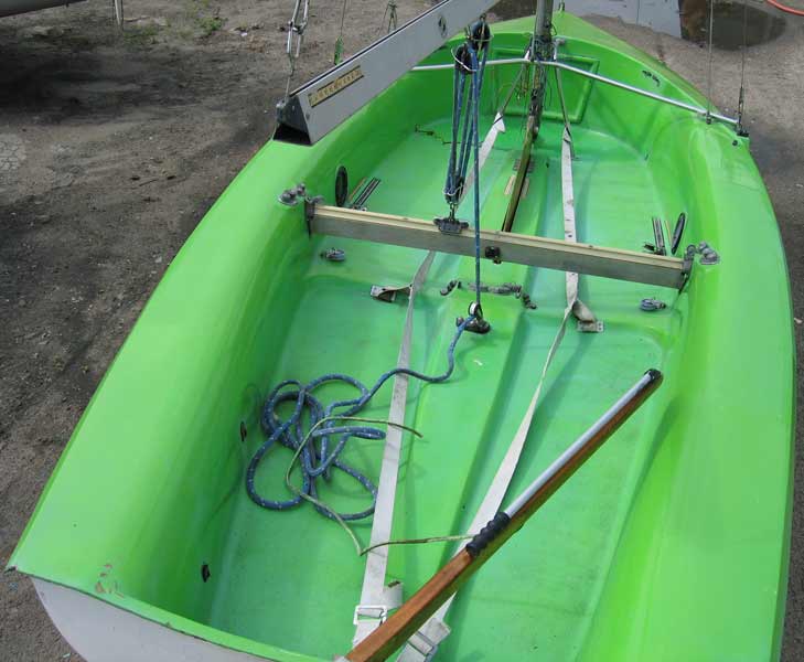

Tylko to ma być talia do achtersztagu? 2101255527 ?
Kilka zdjęć mojej talii.
sim485_4.jpg [ 38.4 KiB | Przeglądane 5922 razy ]
sim485_3.jpg [ 37.27 KiB | Przeglądane 5922 razy ]
sim485_2.jpg [ 42.94 KiB | Przeglądane 5922 razy ]
Marek Gruhn
A co kogo obchodzi gdzie ją umieścisz? :lol:

Obchodzi, obchodzi bo brakuje jednego bloczka (ten z knagą i zaczepem jest chyba pojedynczy) :roll: i talia z tego nie wyjdzie. I nie wyjdzie też "regatowo" jak chciał autor wątku.
Marek pokazał swoją talię - popatrzyłem i ręce mnie rozbolały - dlaczego to takie poskręcane?

PostNapisane: 13 lut 2012, o 10:26
Dołączył(a): 19 lut 2009, o 21:08
Posty: 532
Lokalizacja: łowicz
Podziękował : 38
Otrzymał podziękowań: 18
Może tak to tylko wygląda na zdjęciu,działa prawidłowo przy pracy nic się nie skręca.
