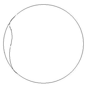

Witam wszystkich!Jestem nomym na forum,ale sieśli można soś doradzić to proszę o sprawdzenie takiej mosiężnej wkładki co powoduje ugięcie wirnika(ta wkładka jest wymienna)igdy jest ona wytarta to bardzo szybko powoduje zniszczenie wirnika.To jest powszechna przyczyna nie domagania tych pomp.Kiedyś dorabiał mi taki wkładki tokarz a na koniec było troszkę szlifowania papierkiem ściernym.Życzę powodzenia w naprawie!JERZY "żeglarz poprzeczny" :D

Może rys. pompy będzie dobry na wskazanie wkładki.
Czy wkładka to " 2 " na rys. ?

Marek prawdopodobnie chodzi oto że wnętrze pompy normalnie ma taki garb na którym pracują łopatki wirnika, trudno to opisać załączam szybki szkic poglądowy.
pompa.JPG [ 7.18 KiB | Przeglądane 826 razy ]

Marian i co? W sensie, że ten garb się wyciera?

Marek ja o pompach mało wiem zaglądałem do swoich silników i pamiętam ten garb nawet robiłem zdjęcia podczas wymiany wirnika ale nie mogę teraz ich znaleźć.
Jednak Jurand56 właśnie o tym chyba pisze
Marian Jasiński

Na już...poglądowo.

Producent tej pompy chyba celowo nie podaje ż można wymienić tą wkładkę i w ten sposób zregenerować pompe która nadal będzie jak nowa!Producentowi zależy żeby nabyć nową zresztą za niezłą cenę!Jurand56
Poprzednie dwa posty gdzieś wcieło!No więc jeszcz adin raz.Wtej pompie z lnku z ceną między wlotem iwylotem od zewnątrz jest wkręt trzymający tą wkładke imożna ją zdemontować dorobić i wymienić i ponownie mamy nową pompe!Należy dekiel (jeśli jest wytarty przekręcić odwrotnie będzie szczelniejsz!OSZCZĘDZAMY sporo kasiory!Pozdrawiam Jurand56
