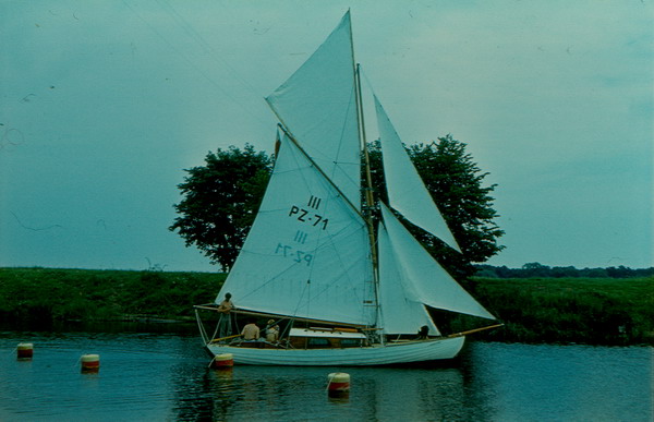

A jeśli nie było stengi, to były tylko dwa, o tak:
czyli tak:
PostNapisane: 6 mar 2012, o 18:11
kiedyś były 3 sztagi - dwa z jednego (circa) punktu na maszcie, jeden z nich do dziobu, a drugi do noku bukszprytu. Trzeci sztag od topu stengi do noku bukszprytu:
Aha!
n.jpg [ 60.64 KiB | Przeglądane 6894 razy ]
Na szczęście "kiedyś" było w przypadku widocznej na fotce "Nepomuceny" na tyle niedawno, że się na żeglowanie na niej załapałem :roll:

a co do fotki Roberta - ten kliwer wcale nie jest na sztagu. On jest na własnym liku... łatwo się o tym przekonać, patrząc gdzie się kończy na górze masztu...
A na samym koniuszku bukszprytu widać, że na tym jachcie jest też yankee stawiany :)
I co śmieszniejsze, on jest na sztagu. Bo na tym są dwa równoległe sztagi - topmasztu i masztu... a to, co się "zbiega" (niezupełnie, bo idzie trochę ponad) to lik kliwra. Idzie z wózka prowadzonego na koniec bukszprytu a z drugiej strony jest mocowany nieco ponad sztagiem.
Oczywiście ten drugi sztag (topmasztu) występuje tylko tam, gdzie topmaszt jest ;)
Tak, tak - nawet jest specjalny wędrowny pierścień (halsring po naszemu?) żeby go można było postawić. Na tej fotce jest słynna Jolie Brise. Czyli de facto są sztagi dwa i circa równoległe - główny od dziobu do masztu i drugi o ile bukszpryt "w pracy" i stenga masztu jest, to od noku bukszprytu do topu stengi.
