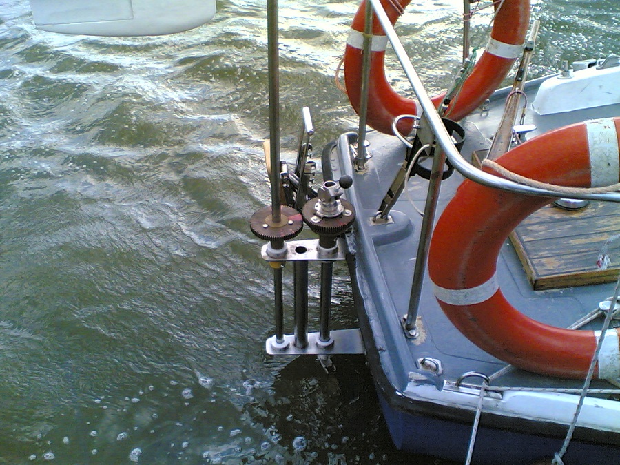

janusz10001 napisał(a):
Witam,
koledzy chcę zamontować samoster, ponieważ pływam bardzo często sam i bardzo by mi to ułatwiło żeglugę, mam jacht dł 8,2 m i szer 2,5 .Czy możecie mi doradzić jaki?
Jak sądzę pływasz sam po Bałtyku i okolicach - czyli w regionach, gdzie nie jest na ogół problemem podładowanie akumulatorów co drugi-trzeci dzień.
IMHO w takim rejonie rozsądniej niż kombinować z samosterem wiatrowym będzie zainwestować w elektrycznego autopilota oraz dodatkowy, pojemny akumulator i porządny prostownik...
Istotne, czy szukasz rozwiązania skutecznego, czy troszkę na siłę "oryginalnego"...
BTW - jeżeli myśleć o zakupie gotowego urządzenia - to samoster wiatrowy będzie zdecydowanie droższy od autopilota rumplowego, nawet razem z dodatkową baterią...
BTW2 - Samodzielna budowa samosteru wiatrowego nieczęsto kończy się całkowitym sukcesem..., a zwłaszcza sukcesem natychmiastowym ;)
A potem wygląda toto tak:
20070826(022).jpg [ 285.87 KiB | Przeglądane 3972 razy ]
