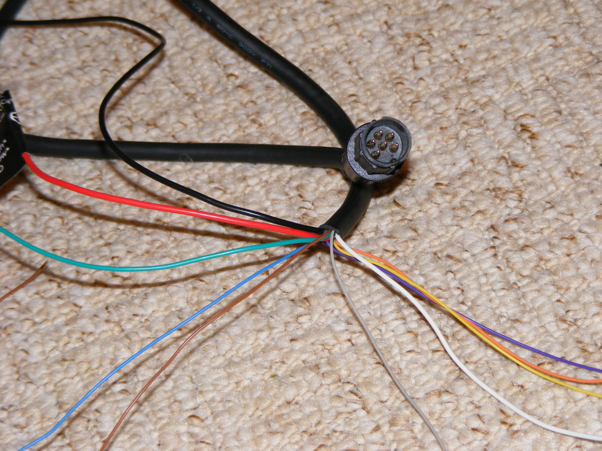

kabelki GPS.JPG [ 298.06 KiB | Przeglądane 1604 razy ]
Mam GPS Garmin 450s map i stosowne kabelki (jak na obrazku).Podłączenie anteny i zasilania (czarny i czerwony) nie stanowiło problemu.GPS działa.Z tego co znalazłem na forum to:zielony,niebieski i brązowy jest do połączenia z Distress w VHF Standard Horizon. Wtyczka 6-pin najprawdopodobniej do laptopa ale nie znalazłem nic co by do niej pasowało.No i co z pozostałymi kabelkami? Wyjaśnijcie mi proszę tak w prostym języku :) co i jak dalej połaczyć... Mam też 18 m kabla no i pytanie:do czego mogę go wykorzystać?

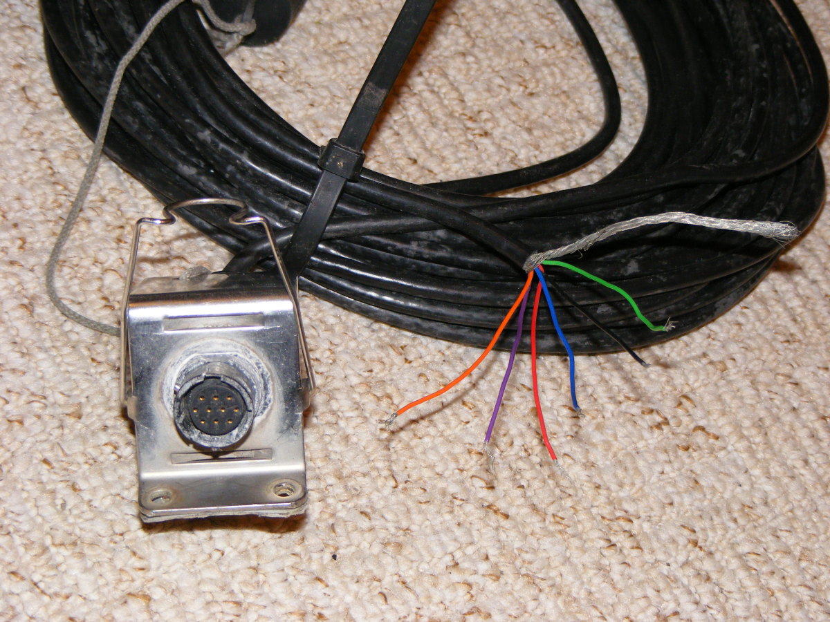

DSCF1002.JPG [ 289.51 KiB | Przeglądane 1604 razy ]

Zacznij od pobrania instrukcji... ;)
Tu są dosyć dokładnie rozpisane kabelki:
http://www.manualrepubliccdn.com/pdf/ga ... ctions.pdf
To instrukcja obsługi:
http://www.manualrepubliccdn.com/pdf/ga ... manual.pdf

Pięknie dziękuję!Instrukcje pobrałem i mam nadzieję,że dam sobie radę.A co z tym drugim kabelkiem?
Nie znam się, więc mogę śmiało snuć teorie... :D
Tak bardziej poważnie, to nie mam tego modelu, ale z pobieżnej lektury wynika, że masz model "s", czyli możesz podłączyć sobie "sonar". Zazwyczaj do tego potrzeba dosyć długiego kabelka.
Czujnik musi być pewnie oryginalny Garmina, żeby wszystko grało. Może jest tam w instrukcjach podany dokładny model.
Jeśli masz urządzenie "z odzysku", to pewnie przetwornik został na stałe wbudowany w kadłub i kabelek może nawet odcięto.
PostNapisane: 21 mar 2014, o 18:20
Podziękował : 411
Według opisu:
Czarny (ziemia i NMEA) + Niebieski (NMEA TX1),
lub
Czarny (ziemia i NMEA) + Szary (NMEA TX2),
Chartplotter zazwyczaj nadaje do pozostałych urządzeń w sieci NMEA0183.
W takiej sieci powinien być tylko jeden TALKER (nadajnik) i wielu odbiorców (dlatego masz dwa kanały nadawcze TX1 i TX2).
Oczywiście mogę się mylić...Z praktyki wiem, że nawet złe podłączenie nie uszkadza tych urządzeń, więc zawsze można poeksperymentować - ale na własną odpowiedzialność. :-P
