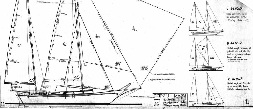

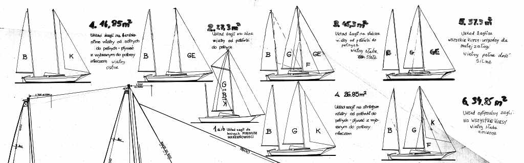

To jaszcze dodam jeden arkusz z dokumentacji Dzidziu-Maru,- (do złożenia)
z ustawieniami żagli
-- może komu się przyda do przemyśleń:
