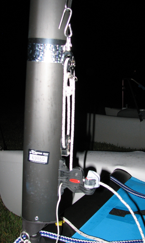

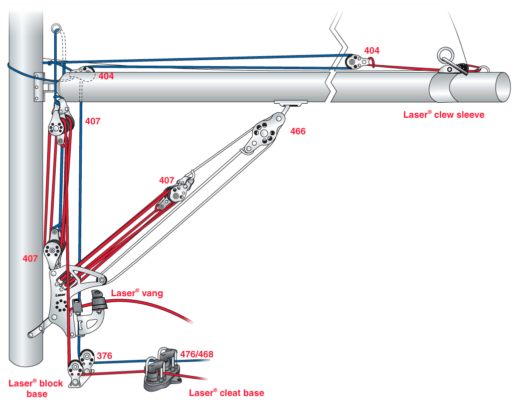

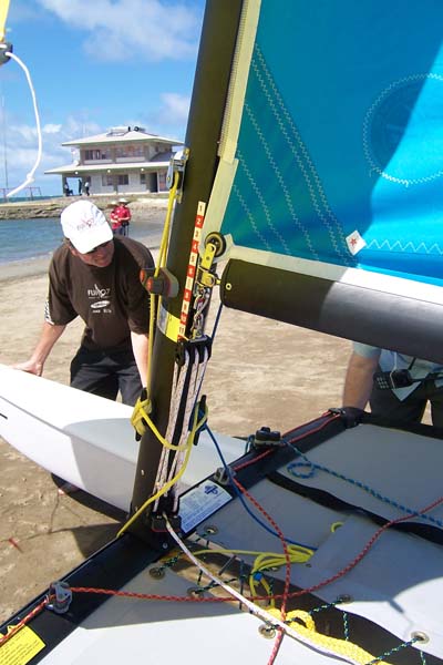

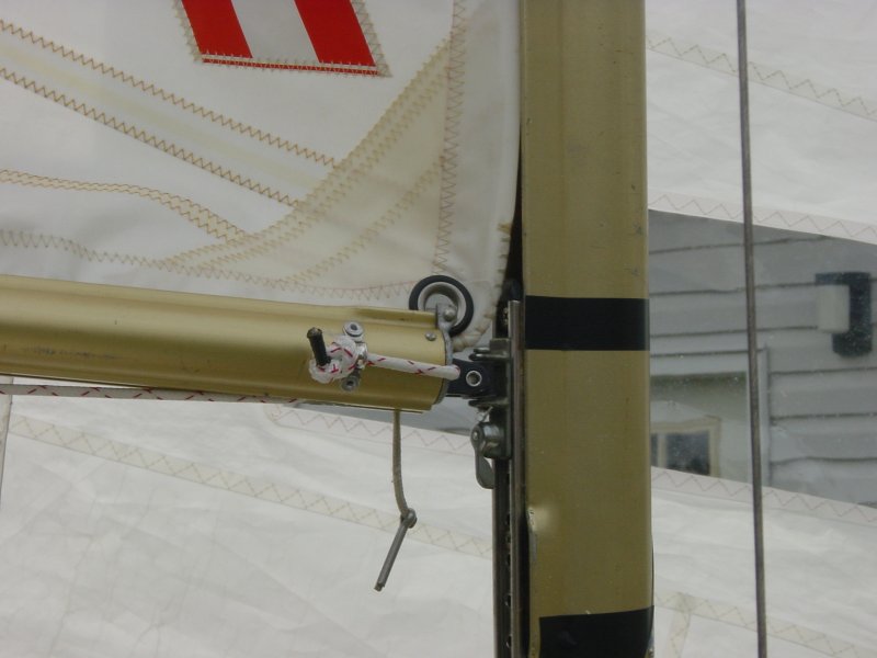

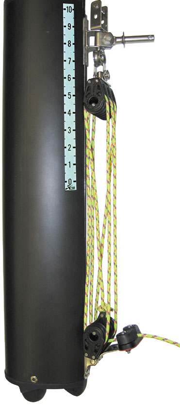

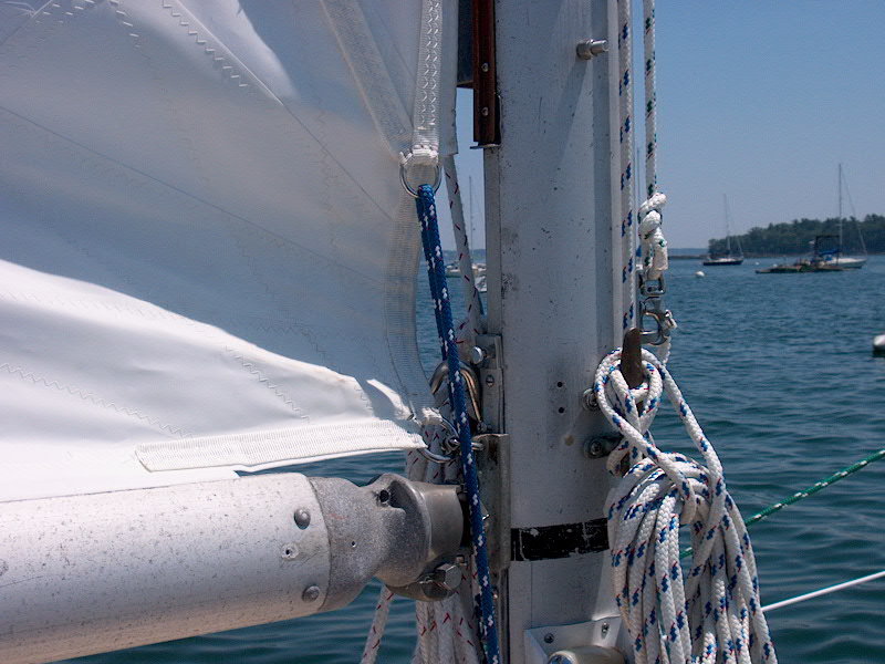

PostNapisane: 2 kwi 2013, o 20:15
Downhaule współczesne 123
Cuninghamy 456
Tak to wygląda na drobnoustrojach którymi pływam. Jak tym robić czytałem sobie u Marchaja i uczyłem się od lepszych od siebie.
PS. Zgłupiawszy pod krytyką M@rka cokolwiek, już chciałem dzwonić do sąsiada co to cuninghamami się na kolejnych olimpiadach bawił, ale postanowiłem sprawdzić co piszą niezawodni 470/505'kowicze na swoich forach i znalazłem takie cuś dla opornych:
http://www.sail-info.pl/lekcje/677/Szkolenie-regatowe---Podstawowe-regulacje-w-trymie-jachtu
