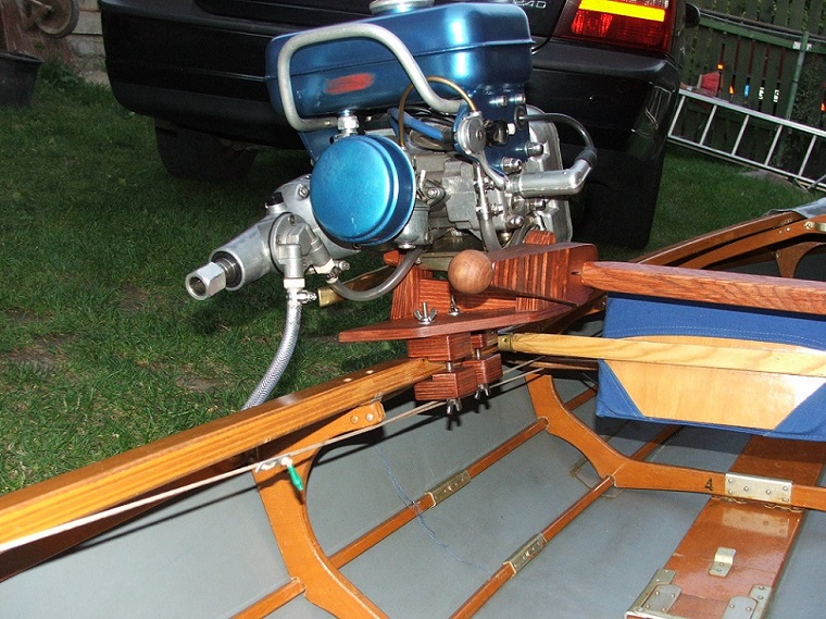

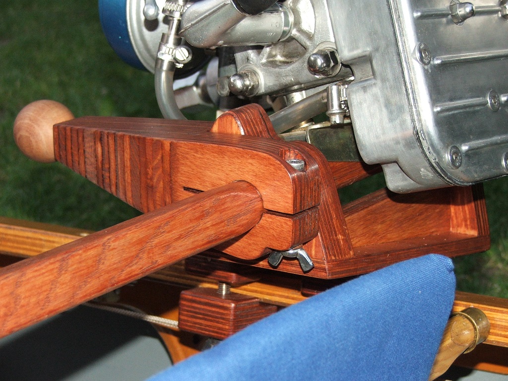

Na koniec jak mi się uda wstawić te zdjęcia to pochwalę się w 95% samodzielnie wykonanym uchwytem do silnika ( ze sklejki wodoodpornej ) Zrobiłem go na podstawie fotek z internetu oryginalnego aluminiowego uchwytu. Na razie spisuje się dobrze. Na ebayu kupiłem jedynie to prawe mocowanie pręta i to słono przepłaciłem.
DSCF5450.JPG [ 331.96 KiB | Przeglądane 5605 razy ]
DSCF5448 (2).jpg [ 205.99 KiB | Przeglądane 5612 razy ]
