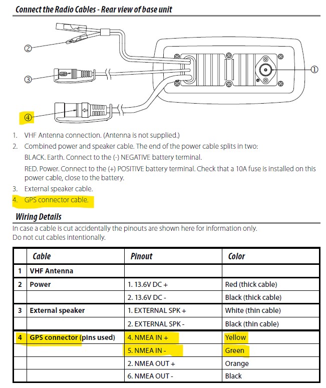

witam serdecznie poszukuję GPS NAVIGATION RECEIVER do explorera 710 ue. czyli GPS. Dziwny kabel wychodzi z radia z kilkoma bolcami. Moze coś doradzicie?
Przeczytaj przyjazną instrukcję:
Northstar_GPS.jpg [ 129.19 KiB | Przeglądane 2160 razy ]
Wygląda na to, że możesz podłączyć dowolny*) odbiornik GNSS wypluwający sekwencję NMEA.
*) Pytanie jakie sekwencje są odczytywane przez soft radia (NADAWANE jako GP czy także GN albo GL?) i w jakim standardzie (RS-422, RS-485, RS232)?
Zacząłbym od odbiornika:
Protokół danych: NMEA 0183
Szybkość transmisji: 4800 bodów
Standard elektryczny: RS-422
Kontrolę parzystości możesz włączyć lub wyłączyć w menu radia (instrukcja: 3-7 NMEA protocol (COM PORT))

Witam. Mało z tego rozumiem kolego
Jest 8 pinów na wyjściu z radia VHF. I teraz muszę dopasować antenę by pozycje mieć na radiu. Tak prościej jeśli możesz kolego....
