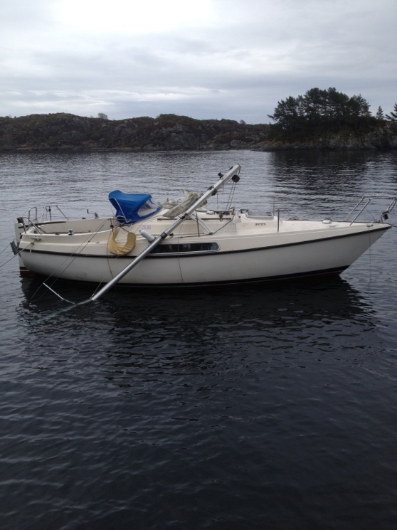

Warto się w to pakować?
IMG_2413.jpg [ 111.89 KiB | Przeglądane 8321 razy ]
IMG_8196.jpg [ 132.55 KiB | Przeglądane 8320 razy ]
IMG_5070.jpg [ 136.54 KiB | Przeglądane 8320 razy ]
IMG_3958.jpg [ 129.66 KiB | Przeglądane 8320 razy ]
PostNapisane: 25 wrz 2013, o 11:12
Posty: 893
Lokalizacja: Laxenburg/Kraków
Podziękował : 205
Otrzymał podziękowań: 83
Jesli jest rzeczywiscie za 25000 NOK do wziecia, to stale wyglada to na bardzo dobra okazje..., powiedzialbym, nie majac za grosz doswiadczenia w posiadaniu jachtu :roll:

Porownaj ceny lodek tego typu na rynku do tego wyposazenie, sprawdz stan i bedziesz wiedzial :)
Swoja droga, co to za lodka ?
PostNapisane: 25 wrz 2013, o 12:36
Posty: 2793
Lokalizacja: Norge
Otrzymał podziękowań: 332
Uprawnienia żeglarskie: hm...
HR26
