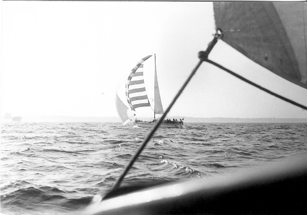

mam zdjecia Pallasa sprzed kilku lat, pod właśnie spinakerem i big-boyem
Podobne?

Tak jest, tylko mam kolorowe. Znajdę w domu i wrzucę :)
Czy na zdjęciu jest może Andromeda?
Bardzo możliwe - sierpień 1979.

A może mógłbym dostać to zdjęcie? Zamieściłbym na naszej stronie klubowej w galerii jachtu Andromeda. Oczywiście z podaniem autora, daty, może jeszcze jakiś informacji?
Dołaczyłbym je do tego zdjęcia: (piękna żegluga musiała być) :)
Bierz.
Robione było ze Światosławy, podczas mojej podróży poślubnej. :)
Jeżeli chciałbyś większe, to muszę odszukać oryginał i zeskanować ponownie. Ale dużo lepsze nie będzie, bo oryginał jest w formacie pocztówkowym.
Jednak nie.
Na zdjęciu zrobionym parę minut wcześniej daje się z trudem odcyfrować numer na żaglu. Na pewno jest PZ-2xx - prawdopodobnie PZ-211, czyli Sarmata.
