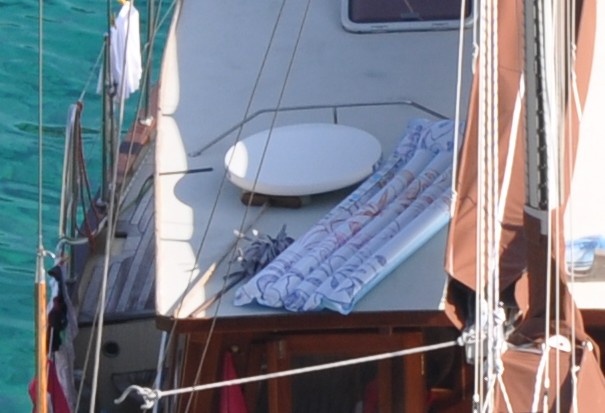

Taki talerz z zamontowanymi w środku 3 antenami GPS.

A detalicznie i tak całkiem bez żartów to chodzi o Kodena. Tego: http://www.koden-electronics.co.jp/PDF-e/kgc1-e.pdf
Kabel od przedniej anteny, mierzony na jednym końcu omomierzem (fider/oplot i zwarcie na drugim końcu) daje przerwę.
Chcę na początek zacisnąć nowe wtyki BNC i zobaczyć czy się poprawi. Może okazać się, że jednak kabel jest uszkodzony i będę musiał go wymienić a w instrukcji jest tylko kodenowy symbol - nie ma nic o impedancji :-(
DSC00659.JPG [ 106.89 KiB | Przeglądane 4411 razy ]
DSC_4190.JPG [ 54.77 KiB | Przeglądane 4411 razy ]
