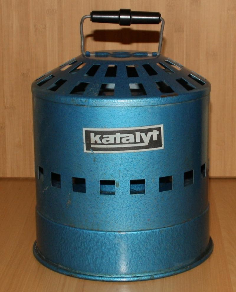

Najprostszym rozwiązaniem jest:KATALYT
ddr-katalyt-.jpg [ 75.79 KiB | Przeglądane 7765 razy ]
opis np tu:
http://nva.4mg.com/shopzelt.htm
Stosuję takie ustriojstwo w busiku i (czasem) w namiocie. ale trzeba utrzymać dopływ powietrza.

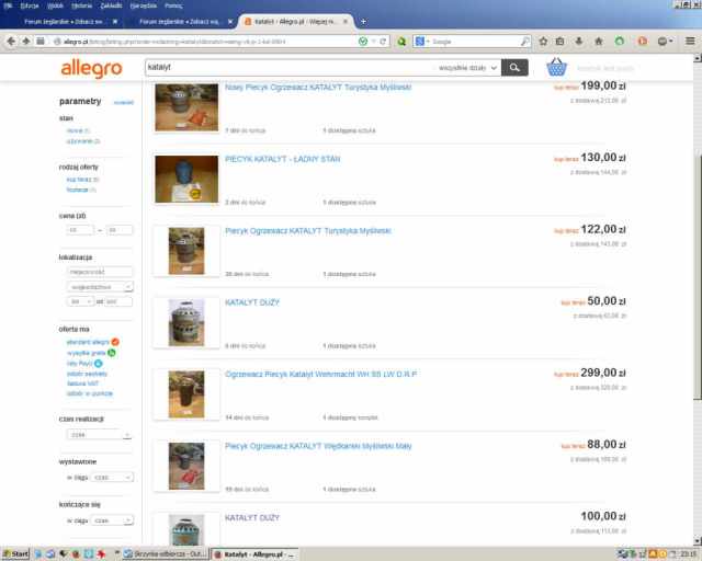

PostNapisane: 15 paź 2014, o 20:20
trudny do dostania

Najprostszym rozwiązaniem jest: KATALYT
Stosuję takie ustriojstwo w busiku i (czasem) w namiocie. Ale trzeba utrzymać dopływ powietrza.
A zwłaszcza odpływ powietrza. I to dołem... :roll:
Łódka szybko staje się komora gazową, CO i CO2 nazbiera się na dnie. Cokolwiek wydziela spaliny do wewnątrz łódki może się źle skończyć.

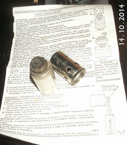

Może ktoś wie co jest tym katalizatorem w takich maleństwach, bo w moim pod stalową siatką nic nie ma więc nie chce działać:
PICT1217.JPG [ 96.82 KiB | Przeglądane 7574 razy ]

Wewnątrz siatki jest ten właściwy żarnik - wygląda coś jakby knot czy wata, podobnież to jakieś włókno z platyną. Wieczne nie jest...

trudny do dostania
Trudny??? :D
Clipboard01.jpg [ 21.27 KiB | Przeglądane 7507 razy ]
