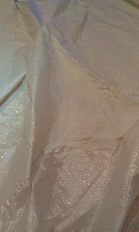

Kupiłem do Pumci używaną genuę, która niemal idealnie odpowiada oryginalnym wymiarom.
Na zdjęciu wygladała jak porządny dakron, jednak po rozpakowaniu okazało się, że jest z jakiegoś nieznanego mi materiału :-o
Gienia pochodzi z jachtu Dehler Sprinta Sport ( jest na nim pieczątka) więc pewnikiem jest to żagiel o regatowym zacięciu :)
Materiał jest błyszczący z jednej strony, z drugiej prążkowany. Są w żaglu wstawki z szeleszczacego jak folia aluminiowa materiału obustronnie błyszczacego.
Co to za cudo. Kevlar ?
Materiał jest sztywny więc zaglel jest raczej w przyzwoitym stanie, o niebo lepszym od mojej obecnej gieni miękkiej jak stilonowy spinaker....

Daj fotę całego żagla i lepiej oświetlone zdjęcie by widać było zarówno tkaninę, jak i "szeleszczące" kawałki.

Materiał to prawdopodobnie mylar, nie pamiętam już nazwy handlowej. Poszczególne bryty są zszywane na przemian folia do foli. Często tafta od foli potrafiła się rozwarstwiać. Sprawdź na całej powierzchni żagla.
Benzyna ekstrakcyjna o ile usuwa klej z dakronu to ma zły wpływ na nici. Raczej bym jej nie używał po stronie foli.

Rozumiem, że chodzi o te wstawki błyszczące obustronnie i szeleszczące ?
A ten drugi materiał widoczny na zdjęciu, jest sztywny jak dakron i ma podobną gramaturę. Na zdjęciu są widoczne dwa bryty zszyte ze sobą odwrotnymi stronami...

To jakis laminat z jednostronna tafetą. Pokaz foty calego zagla (te od sprzedawcy. Najlepiej na lodce). Grubosc likliny pasuje?

Ta folia to cienki monofilm. Dakron to poliester lub pentex. Mogę sprawdzić w starych katalogach, ale potrzebuję więcej czasu. Poszczególne bryty były szyte folia do foli ponieważ wbijająca się igła niszczyła folię. Tam gdzie folia była na wierzchu na przykład przy łączeniu paneli ( poszczególne sekcje żagla), na narożnikach był naklejany pas z nylonu przylepnego. Jeżeli żagiel jest w kroju biradialnym to taki pas z nylonu powinieneś mieć na żaglu, To samo dotyczy wszystkich pasów likowych. Przed przyszyciem pasów folia powinna być zabezpieczona nylonem samoprzylepnym.

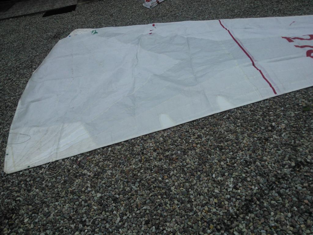

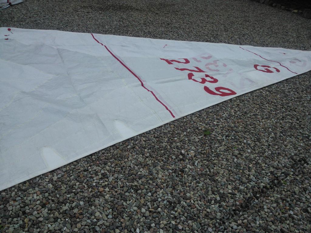

Na żaglu jest pieczątka z żaglowni "Sprinta Sport" dlatego nie sądzę, żeby był szyty do innego jachtu....
Tak z ciekawości spytam: jaka różnica w cenie pomiędzy tym używanym żaglem z nie wiadomo jakiego materiału i nie wiadomo do jakiego rolera a nowym przyzwoitym żaglem, uszytym do Twojej łódki?
Żagiel ma cirka 14 m2. Nowy dakronowy bez bajerów - to myślę, że będzie kosztował jakieś 2,5 tysia. Trzeba spytać Krzyśka :) Ten żagiel kosztował 15% tej ceny....
Liklina ma grubość 5 mm
IMAG0151.jpg [ 90.67 KiB | Przeglądane 7223 razy ]
IMAG0152.jpg [ 86.4 KiB | Przeglądane 7223 razy ]
IMAG0153.jpg [ 88.96 KiB | Przeglądane 7223 razy ]
Genua ma krój triradialny. Obejrzałem ją po kawałku i nie ma uszkodzeń ani rozwarstwień. Jest trochę przybrudzona na rogach.

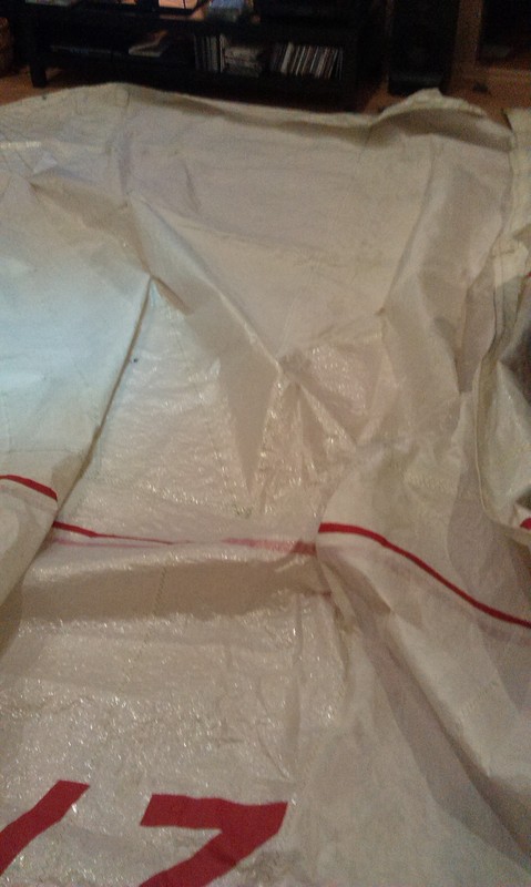

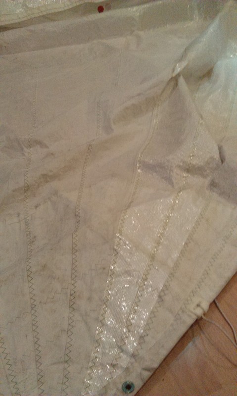

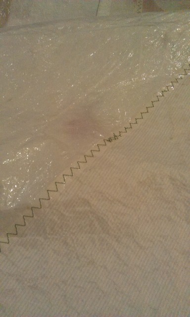

1.jpg [ 147.54 KiB | Przeglądane 7157 razy ]
2.jpg [ 128.43 KiB | Przeglądane 7157 razy ]
3.jpg [ 162.97 KiB | Przeglądane 7157 razy ]
