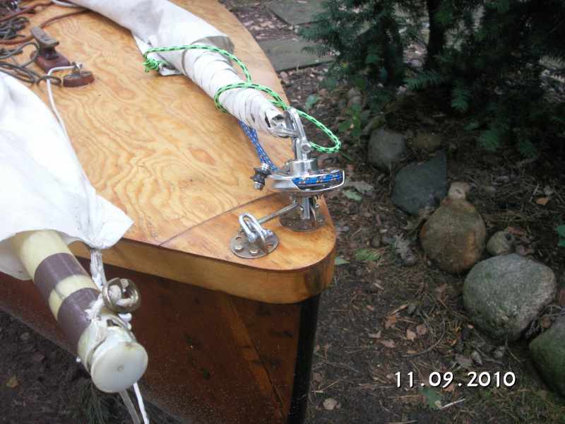

Monia napisała
to co jest przenoszone w miejscu mocowania rolera jest równoważone watersztagiem, w poziomie bedzie z kolei usztywniony wantami. W razie potrzeby odpiąć piętę tej konstrukcji i całość wjeżdża na pokład ;)
Ja bym nie rezygnował z pierścienia: ktoś to wymyślił bo było potrzebne: watrbaksztagi i całe olinowanie; już w chwili lekkiego poluzowania pięty, będzie luźne, a genakerobukszpryt zacznie latać na boki. Taki pierścień prowadzący jest wtedy nieoceniony.
Mam ten sam szkopuł (na moim Finnie - kutrze rozprzowym) tylko w innej skali.
Gdy chcę wystawić roler na wytyku przed dziób... są problemy z obsługą, zanim nie znajdzie się on na swoim miejscu.
dziób roler.JPG [ 62.1 KiB | Przeglądane 7263 razy ]
