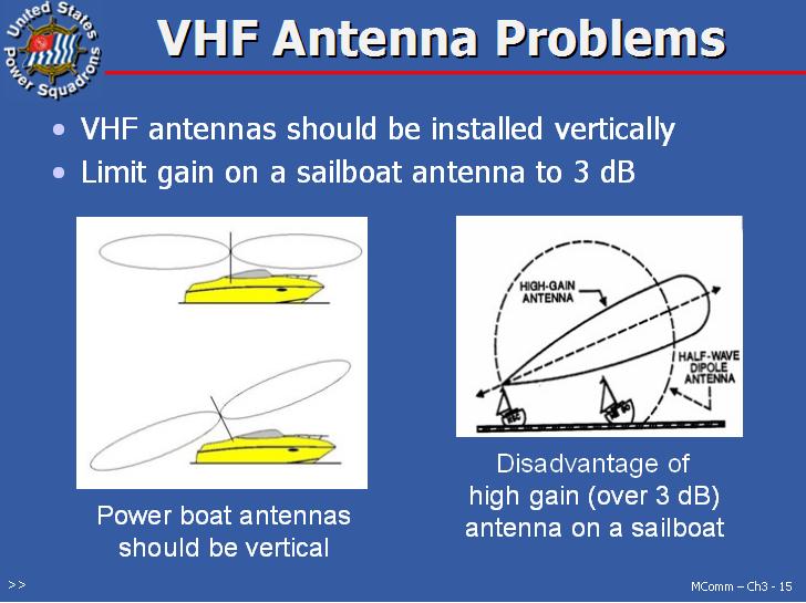

W przypadku anten o większym zysku kierunkowym np. 5/8L a tym bardziej 3x5/8L w przechyle znaczna część energii będzie trafiała w wodę lub kosmos.
No tak...
Chyle głowę przed Tobą Jacku, bo powyższy problem w rozważaniach pominąłem.
Czasem warto podyskutować bo człek nie jest nieomylny.
Faktycznie te nasze pływadła nie wiedzieć czemu się pochylają :lol:
Ale w takim razie antena 3/4 powinna już zyskać Twoją aprobatę.
Wykazałeś się w swoim rozumowaniu zdrowym rozsądkiem popartym wiedzą o tym, że inne anteny są lepsze bo mają większy zysk. Przecież to oczywista oczywistość.
[url]Ale w takim razie antena 3/4 powinna już zyskać Twoją aprobatę.[/quote]No akurat ta jest najgorsza. Nie dość, że dłuższa 3/4=0,76 a 5/8=0,625 to jeszcze charakterystyka całkiem nieprzydatna. w 3/4 główny listek idzie w górę a na dole pojawia się dodatkowy :roll:

To może ja - rzecz jasna tylko dla tych, co nie trawią teoryzowania - wkleję na początek obrazek:
aaaa.jpg [ 56.57 KiB | Przeglądane 9806 razy ]
A teraz komentarz do obrazka... nietechniczny i po polsku...
Antena jachtu żaglowego ma skutecznie działać również w przechyle.
Zdecydowana większość anten dłuższych ca 1.5m nie sprawdzi się w przechyle, bowiem choć dłuższe anteny mają duży "uzysk" - to...promieniują zdecydowanie węższą wiązką.
Taka ich właściwość sprawia, że posiadanie długiej na kilka metrów anteny do radiotelefonu VHF na jachcie żaglowym może w przechyle uniemożliwić jakąkolwiek skuteczną łączność!!!
Jacht żaglowy powinien mieć zatem antenę o "uzysku" nie większym niż 3 dB.
Taka promieniująca szeroką wiązką antena zapewne nie zagwarantuje bicia
chwilowych rekordów zasięgu, ale za to umożliwi łączność również wówczas,
gdy jacht idzie w stałym przechyle albo skacze na fali...
Kto nie wierzy po polsku - proponuję lekturę:
http://www.westmarine.com/WestAdvisor/S ... HF-Antenna
http://www.jamestowndistributors.com/us ... docId=1029
