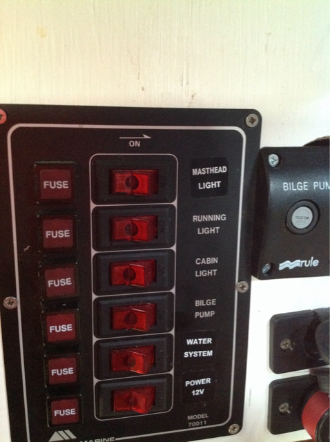

ImageUploadedByTapatalk1460531865.480548.jpg [ 319.59 KiB | Przeglądane 5791 razy ]
To ja może się schowam...
