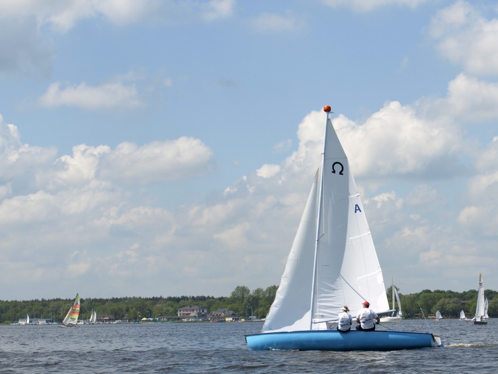

Zauważyłem, że coraz więcej łódek ma na topie zbiornik wypornościowy (zaczęło się od Hobie-Cata)
czy to na stałe;
Omega z topkulą.JPG [ 131.52 KiB | Przeglądane 10728 razy ]

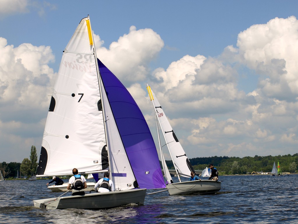

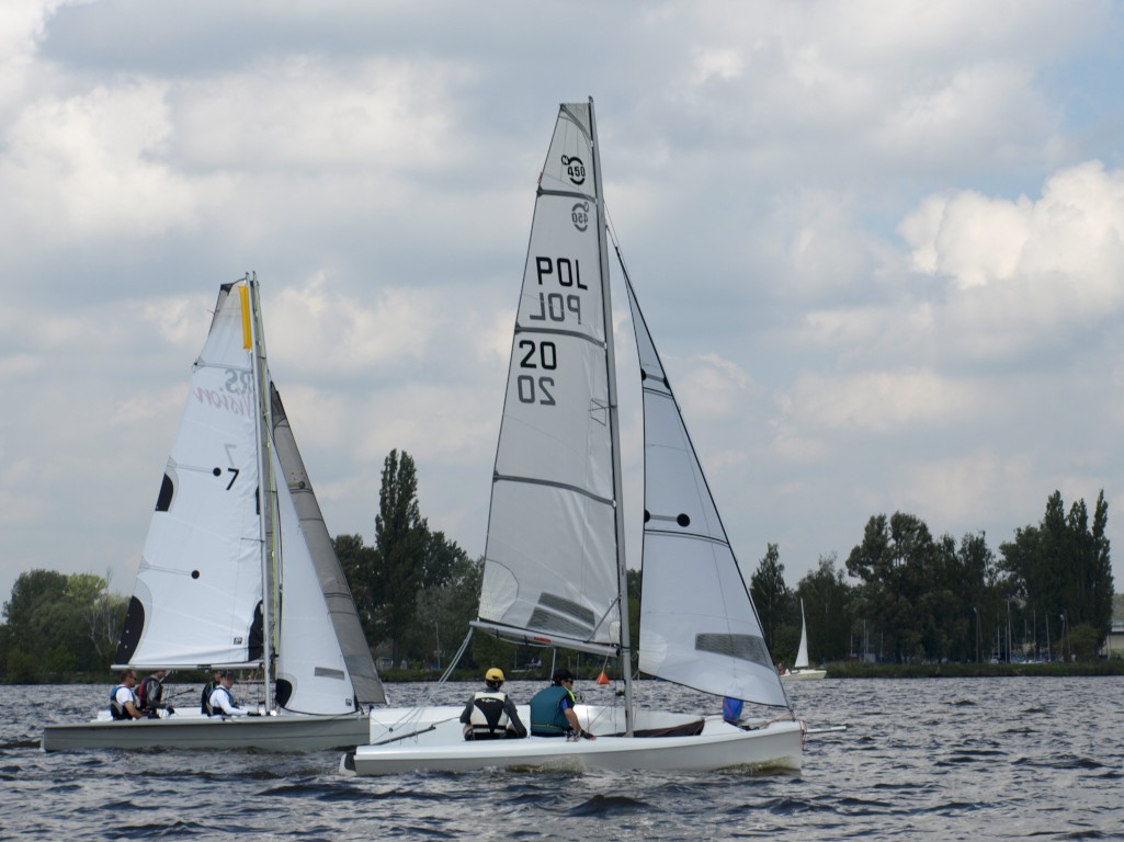

czy na wciągane:
Nautica 450 i RS Vision.JPG [ 170.42 KiB | Przeglądane 10728 razy ]
- i słusznie.
Nawet widziałem takie coś (wzdłuż masztu) na Sportinie-595 - może była bezbalastowa? *
RSVision ma nawet takie po dwa - z obu stron żagla.
Zastanawia mnie jakie taki zbiornik daje opory w żegludze pod wiatr. (bo inne zalety są chybaniepodważalne)
czy czasem nie tracimy wszystkiego co zyskaliśmy na stosowaniu ożaglowania Marconi ?...
i zostaje nam (nieświadomie) żagiel prostokątny.
RS V.JPG [ 176.95 KiB | Przeglądane 10711 razy ]
Przypomina mi się mój pomysł z wszywaniem w górną część żagla płaskiej karimaty.
Przecież w dzisiejszych czasach taka miękka głowica bardzo pomagała by, w kształtowaniu regatowego żagla - zwłaszcza gdy i tak tam idzie skośna listwa do tego garba grota jak widać na Nautice.
Co o tym myślicie?
bo mnie taka bania na topie doprowadza do "estetycznego" zgrzytania zębami. ;)

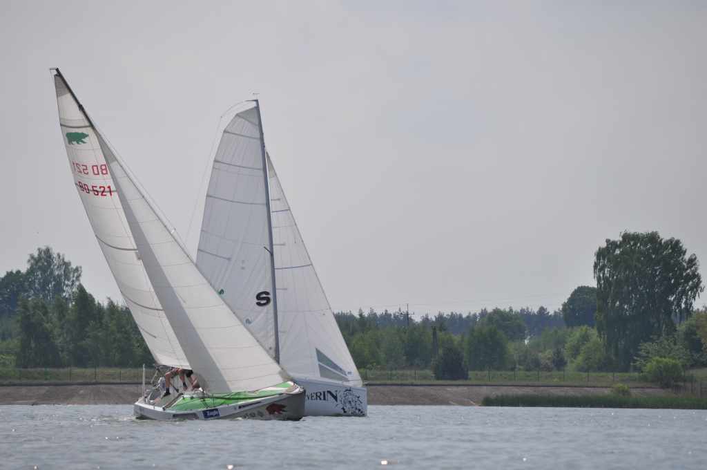

Za takie cuś wingledowatego to robią u nas od lat: koguty
Załącznik 1844005738_3.jpg nie jest już dostępny
nowocześniej zwane wędkami
1895.jpg [ 93.53 KiB | Przeglądane 10417 razy ]

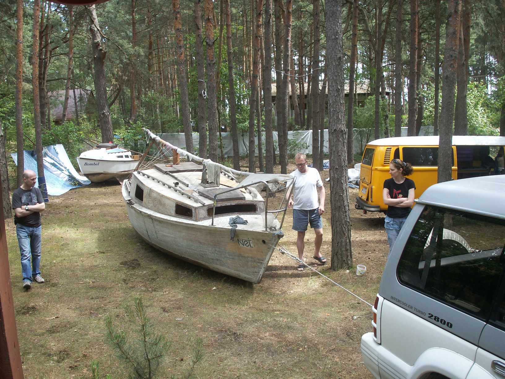

Jeszcze go nie zabrali :lol: a mam na widoku plasticzanego, akurat z tymi częściami co mi ich brakuje w mahoniowym.
Tylko się nie rozkraczę.
Dopiero co "pozbyłem" się (podarowałem) sąsiadom Nell: :D
