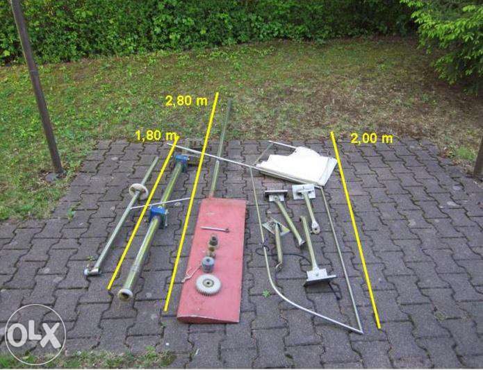

Witam, jestem w trakcie zanabywania wiatrosteru. Sprzedawca twierdzi że może być za duży. Niby od przybytku głowa nie boli, ale chciałbym zasięgnąć rady konsyliów. Jak myślicie, czy będzie się dobrze sprawował z łódką nieomal 9m wiatroster do łódek pow. 10m?

Fakt że patrząc na wymiar tego steru to chyba największy model.
Lecz one akurat były do mniejszych łódek. Do 11m max. Tych dobrze prowadzących się, dodajmy - dość słabe są w porównaniu do nowszych.
To system "steru pomocniczego" - tyle steruje ile sobie życzysz.
Nic Ci nie zabroni zrefować statecznika, gdyby coś; zmniejszyć ramię; a nawet urżnąć nadmiar płetwy ;)
Rozważ raczej ciężar i wymiary. Zdaje się masz tam chudy nawisik.
A, i obejrzyj trybiki.
P.S. Jak okaże się że jednak za duży to mogę odkupić ;)

Hi hi, dzwoniłem właśnie skoro świt dzisiaj aby sobie zaklepać, można zdjąć wymiary i zrobić podróbkę zawsze.

Chodzi mię że jak założysz i uznasz że jednak nie - to będziesz miał komu odsprzedać. Rękojmię daję za dobrą poradę, że tak powiem :mrgreen:
Mnie bom bezana za rufę wisi i ze statecznikiem musiałbym pokombinować coś - natomiast że system z pomocniczym sterem, niezależny, jak najbardziej w mem guście.
Swoja drogą mógłbyś zdjąć wymiary, fotek porobić - dziś już takich nie robią, a niejednemu może by pasowała kopia.

Windpilot jest dobrym i prostym samosterem, który samodzielnie steruje jachtem, co praktycznie znaczy, że ster jachtu jest unieruchomiony w pozycji środkowej, a samoster robi resztę.
Model jaki kupiłeś/kupujesz wyprodukowano bodaj w tysiącach sztuk, nie licząc konstrukcji pochodnych.
Przed zakupem warto się upewnić, czy urządzenie jest kompletne i nieuszkodzone, a w tym Windpilocie - czy koła zębate (tekstolit) są cale.
Regulację tego modelu klasycznego Windpilota w stosunku do siły wiatru robisz przesuwając statecznik względem osi obrotu.
Windpilot ma przy stateczniku w tym celu dwie śruby regulacyjne, które pozwalają (bez psucia) zbliżyć lub oddalić statecznik od osi obrotu co wpływa na zmianę wielkości momentu sterującego.
Teoretycznie - im silniejszy wiatr - tym statecznik bliżej osi, ale musisz kilkanaście razy razy wyjść na łodzi, aby się zorientować, jak rzeczywiście jacht zachowuje się przy danym stanie załadowania (ilość osób załogi), sile wiatru, kursie, falowaniu, itp.
Namawiam, abyś nie zapomniał zainstalować samosteru w osi symetrii jachtu, niezależnie od tego, co będą Tobie doradzali różni fachowcy, którzy będą utrzymywali, że to jest wszystko jedno.
Samoster zmocowany z boku na pawęży gwarantuje niezliczone - i przeważnie mało skuteczne - próby ustawienia na różnych halsach :-o

Genialnie, czyli wychodzi na to że ster jest dokładnie tym czego potrzebowałem i szukałem, prosta solidna konstrukcja z opcją awaryjnego steru. Pozostaje pytanie czy z nim da się stawać rufą do nabrzeża, czy nic się wtedy nie urwie?

Zalety jakie w nim widzę to że konstrukcja wydaje się dużo prostsza, są dwa koła zębate, sprzęgło (nie wiem, jedno czy dwa). To można od biedy z narzędziami nawet z drewna wystrugać.
Ja też jestem zwolennikiem rozwiązań prostych i skutecznych,bo ten samoster i za ster awaryjny służyć może.
Jaro - dwa jednakowe koła zębate: jedno na osi statecznika, drugie na osi steru.
Kola mogą być z tekstolitu (jak w oryginale) albo z tarnamidu lub czegoś podobnego.
Sprzęgło jedno - na osi steru.
