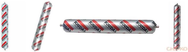

Sikaflex soudal i podobne, zapakowane w tzw. kiełbasy przechowują się dużo lepiej niż te w sztywnych tubach.
Od 10 lat używam tylko kiełbas i nie wiem co to zaschnięty klej, oczywiście od strony dzióbka po długim nie używaniu część stwardnieje ale reszta działa normalnie.
pistolet obsługuje kiełbasę i tuby.JPG [ 12.85 KiB | Przeglądane 3687 razy ]
Tzw. kiełbasa.JPG [ 20.67 KiB | Przeglądane 3687 razy ]
