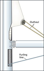

Wymaga zdecydowanie większej uwagi niż system taki
mainsail4.jpg [ 24.65 KiB | Przeglądane 8488 razy ]
Prawidłowe działanie przekładni kątowej Seldena jest uzależnione od dużej ilości prawidłowych działań: luzowania, wybierania liny spełniającej rolę out/inhoulera oraz
, liny - szkentli a także przełącznika uwalniającego i blokującego przekładnie.
Błąd w kolejności otwierania stoperów, lub ustawienia przełącznika blokady przekładni możne skutkować nagłym rozwinięciem całego grota.
Firmy czarterowe bardzo często likwidują linę spełniająca w/w rolę i tym samym wymuszają posługiwanie się korbą przy maszcie.
Zastosowanie tego rozwiązania ma sens pod warunkiem stosowania go na jachcie nieczarterowym.
Waldi_L_N napisał(a):
Pytanie czy grot w łopocie w ciężkich warunkach nawinie się równo.
W ciężkim łopocie nawija się bardzo równo, a nawet w półwietrze, pod warunkiem że jest prawidłowo uszyty czyli z ujemnymi strzałkami lików i bez listew.
Tu się pojawia pewien problem, system refowania z przekładnią kątową przy zastosowaniu korby przyłożonej bezpośrednio do przekładni pozwala na refowanie nawet przy bardzo silnym wietrze i oporach. system z ślimacznicą wymaga bardzo dużo siły i czasu na kabestanie. Przyspiesza refowanie pompowanie refliny/inhoulera przy maszcie i zbieranie luzu za stoperem.

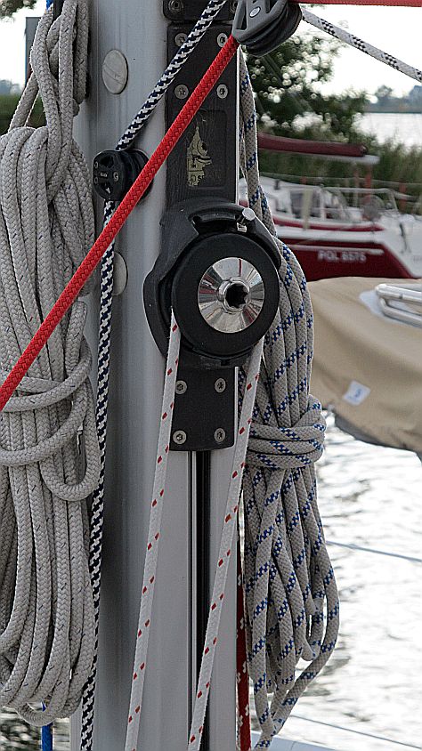

Mam na swoim Kocurze dokładnie taki sam system jak w Twoim PDF-ie:
SELDEN.JPG [ 129.8 KiB | Przeglądane 8403 razy ]
i chwalę go pod niebiosa.

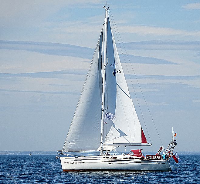

Grota mam bez-listwowego i tak się on układa:
Bury Kocur IV.jpg [ 78.45 KiB | Przeglądane 8403 razy ]
Może mając takiego grota będziesz pływał owe pół węzła wolniej, ale za to wygoda jest przeogromna:
- nie musisz wychodzić z kokpitu dla "postawienia" - czyli rozkręcenia grota bo robisz to tą linką, która widzisz na pierwszej fotce idącą pod szprycbudę (linka ta chodzi " w pętli")
- nie musisz wychodzić z kokpitu dla "zrzucenia" (czyli skręcenia grota) - bo patrz wyżej.
- możesz sobie zarefować grota całkowicie dowolnie - niemalże co do centymetra.
- nie wiem jak u innych - być może na czarterowych jachtach te systemy działają gorzej - ale u mnie nawijarka ta działa rewelacyjnie - nic się nie zacina - grot rozkręca się i skręca bez zastrzeżeń.
- mając grota bez-listowego możesz go sobie skręcać praktycznie w każdym kursie, choć w fordewindzie jak się opiera na wantach idzie najgorzej i staraj się to robić w bajdewindzie lub półwietrze.
Jeżeli nie masz listew na grocie to pod żadnym pozorem nie daj sobie wmówić, żeby listwy te naszyć - kolega w porcie u mnie kupił sobie w SE łódkę z takim systemem i pierwsze co zrobił to wyjął z grota listwy bo z pionowymi listwami faktycznie grot mu się nawijał z problemami - teraz jest już OK.
A najlepiej jak masz wątpliwości to przyjedź do mnie na weekend na zatokę i sam zobaczysz jak to działa - zapraszam Cię Piotr serdecznie.
Także jak możesz sobie wymienić na maszt z taką nawijarką to zrób to natychmiast - ja kupując obecny jacht posiadanie takiego masztu z nawijarka SELDEN-a postawiłem jako punkt podstawowy wyposażenia jachtu.
Bez względu czy "nawijarka" działa dobrze czy źle, dobrze jest zablokować ją przy maszcie po rozwinięciu żagla. Zapobiega to nawijaniu jego w odwrotną stronę oraz zabezpiecza go przed rozwinięciem po zrefowaniu.
Teoretycznie masz rację ale w praktyce ja osobiście kompletnie tego nie robię.
Wiem która linka - ta chodząca w pętli - są one de facto dwie i przechodzą przez dwa stopery pod szprycbudą - jest do zwijania a która niejako ułatwia rozwijanie i nie muszę blokować tej zapadki przy kabestanie na maszcie, aby nie pomylić kierunków zwijania.
Przypuszczam znając Kurczaka, że też nie będzie musiał tego robić.
Druga sprawa:
ins napisał(a):
dobrze jest zablokować ją przy maszcie po rozwinięciu żagla. (...) zabezpiecza go przed rozwinięciem po zrefowaniu.
Podobnie jak powyżej - przez dwa lata pływania na obecnym jachcie - w roku ubiegłym oraz bieżącym - nie było nigdy takiej sytuacji, która skutkowałaby rozwinięciem się grota zrefowanego.
Tyle, że nawijarkę obsługuję u siebie tylko ja osobiście - i po rozwinięciu grota lub po jego zarefowaniu napinam tą linkę (a właściwie obie te linki chodzące w pętli) na tyle mocno, aby bardzo ciasno zacisnęła się ona na kabestanie masztowym a następnie w wersji tak bardzo napiętej blokuję ją w stoperach.
I nie zdarzyło się nigdy, aby po takiem silnym zaciśnięciu owej linki na stoperach kabestan na maszcie pod wpływem wiatru (np. po zarefowaniu grota) był zdolny obrócić się pod wpływem siły wiatru na zarefowany żagiel co mogłoby faktycznie spowodować wywinięcie się "zarefowanego" grota z masztu.
Może jak na czarterach podczas kołchoźniczego użytkowania takiego jachtu trzeba ową blokadę zakładać w trosce o zabezpieczenie, o którym piszesz, ale na jachcie armatorskim póki co nie widzę potrzeby robienia tego.
