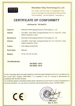

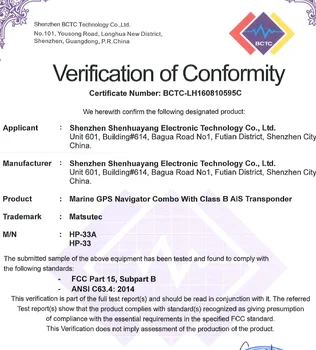

Pozostaje temat legalności używania tego sprzętu...
Jakby nie było to urządzenie nadawcze.
Czy ma to CE ?
Czy ma homologację?

Senator napisał(a):
Czy ma to CE ?
Zadałem pytanie.
Emeryt - jakby co, mogę pomóc mając konto.

PostNapisane: 16 gru 2016, o 11:55
Posty: 1860
Podziękował : 503
Nie mogę już edytować, a właśnie przyszła odpowiedź: https://msg.aliexpress.com/buyerMsgDetail.htm?digest=8ce3f9cbe76af71a1c710c596dab4a655d981b645231ed30a53cba2d5beb3934&channelId=42386913102&tracelog=rowan&rowan_id1=message_center_email_member_to_buyer_1_zh_CN_2016-12-16&rowan_msg_id=e25e84b8c4534cbdadaf8523608f573e&ck=in_edm_other
Ciekawe tylko jakie to adekwatne do wymagań? Komentarz zostawiam zinteresowanym i tym, którzy już coś sprowadzili i używają.

PostNapisane: 16 gru 2016, o 12:04
Posty: 1860
Podziękował : 503
A w ten sposób?:http://ae01.alicdn.com/kf/HTB18dEZOFXXXXcIXFXX760XFXXX2.png_350x350.png
http://ae01.alicdn.com/kf/HTB19g.8OFXXXXa1XpXX760XFXXXb.png_350x350.png
Pozdrawiam - Paweł Dąbrowski
PostNapisane: 16 gru 2016, o 12:10
Podziękował : 414
Działa...
Trzeba by spytać teraz naszych urzędników. ;)

PostNapisane: 16 gru 2016, o 12:39
Podziękował : 414
Miałem na myśli raczej urzędników z UKE.
Tych np.od pozwoleń itp.
https://www.uke.gov.pl/urzadzenia-niewy ... nia-15515#
