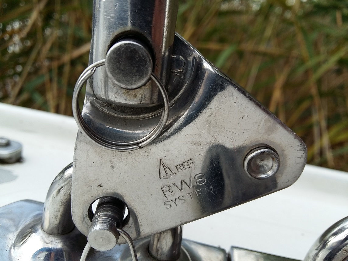

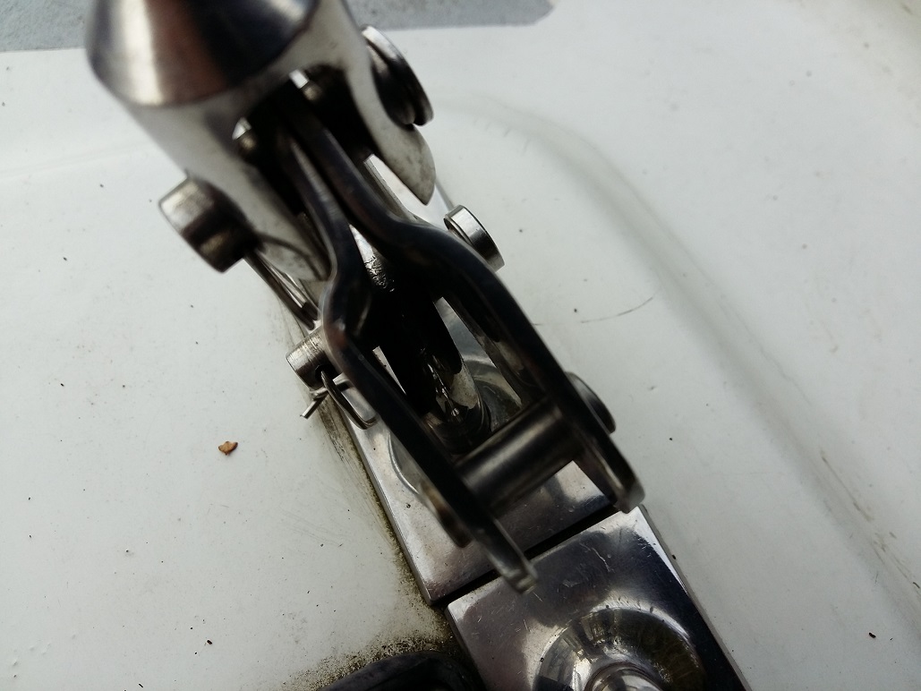

Witam wszystkich mam pytanie czy ktoś wie do czego to służy jaką funkcje spełnia od kilku lat pytam na wodzie o to i jest wiele teorii,ale żadna konkretna.Pozdrawiam

Był to system Gryglaszewskiego, producenta tego zestawu. Polegał na napinaniu wantek stabilizujących maszt na boki poprzez rolki pod rolerem. Był powszechnie stosowny w Oceanach gdyż miały wysokie cęgi i zastosowanie okuć podwyższających punkt mocowania want było niemożliwe. System działał razem z wytykiem.
Budowaliśmy Oceany głównie do Niemiec, gdy miałem trochę czasu uzbrajałem to ustrojstwo. Gdy brakowało czasu, dawałem tylko sznurki i instrukcję obsługi po polsku...
Nawet ja robiąc to bez przerwy musiałem się chwilę zastanowić, klienci chyba byli bez szans... Było to w 1993 do 96 więc dziś już mało pamiętam, były jeszcze bloczki jakieś dopinane do wantek.

Przepraszam, pominąłem najważniejsze. Jest to system do kładzenia masztu.

O ile dobrze pamiętam, system ten był opisywany w Żaglach

Opis i schemat tego systemu:

Pięknie to jest to czego szukałem wielkie DZIĘKUJĘ za pomoc :D
