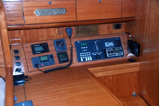

mkonst napisał(a):
to zestaw ODU-IDU Plusa?
Jeśli tak to jak się sprawuje?
Spisuje się rewelacyjnie - jestem pod wrażeniem stabilności łącza.
Teoretycznie antena jest kierunkowa ale sprawdziliśmy, że to obracanie nią nie jest specjalnie konieczne przynajmniej w Gdańsku.
Zobaczymy jak będzie np. na Helu ale tam port jest niejako z trzech stron "okrążony" przekaźnikami PLUSa i tez powinno być OK.
W nawigacyjnej - po prawej stronie - masz drugą część tego zestawu
Nawigacyjna.JPG [ 96.09 KiB | Przeglądane 6793 razy ]
Dalej możesz się łączyć z kompem zarówno po WIFI jak i po "sznurku" ale WIFI jest całkowicie wystarczające.
Także polecam to rozwiązanie - dla nas rozwiązuje ono wszelkie nasze potrzeby internetowe a Marzena do swojej pracy ma duże.
Za ten post autor bury_kocur otrzymał podziękowanie od: Hubert
