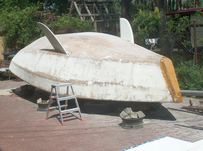

Wiesz Rysiu, mam rowniez wyksztalcenie techniczne, zeglujejuz 55 lat i od 2 lat rozwazam zmiane pletw na moim Laserze 28 studiujac internet, literature i "meczac' znanych mi konstruktoroe, ktorzy maja w projektowaniu jachtow wymierne sukcesy. analizuje roznice w pletwach na tych samych konstrukcjach swiatowych konstruktorow optymalizowanych pod rozne formuly regatowe. cos mi sie krystalizuje ale raczej poprosze o zaprojektowanie pletw przez fachowca bo zalezy mi na efekcie. Gdybym mial wieksze mozliwosci finansowe i drugi jacht tego samego typu z przyjemnoscia bym poeksperymentowal bo teoria teoria a praktyka praktyka :)

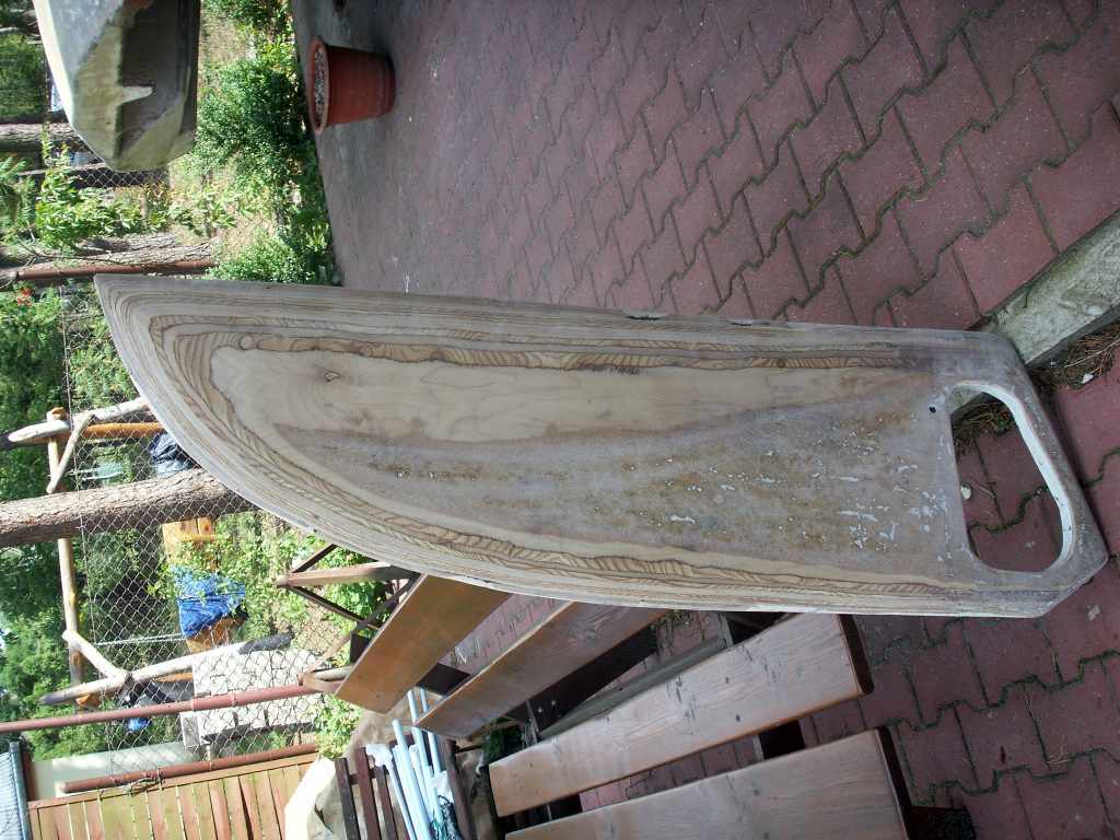

Wracając do tematu aby wyczerpać temat:
bywają też boczne miecze szybrowe:
image026.jpg [ 91.24 KiB | Przeglądane 13218 razy ]
a bywa, że są one też lekkie (a cały balast w kadłubie):
image017.jpg [ 107.83 KiB | Przeglądane 13218 razy ]
pozdrawiam MJS

Widzisz, niekoniecznie trzeba miec :) Tak sie sklada ze w okolicy plywa kilka jachtow typu Teliga/ Opty 71 czuli minitoner. Roznia sie balastami i co za tym idzie osiagami :)
Przyznam ze ogromnie jestem ciekaw jak sprawowalby sie w praktyce pletwy zaproponowane przez Myszka ale na sobie eksperymentowac nie bede.
