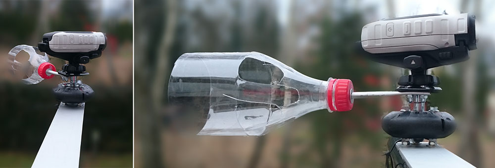

Wiadomo, że jedno z najlepszych ustawień kamery na łódce, to podwieszenie pod bomem. Ma jednak pewną wadę - da się ustawić tylko na jeden hals. Po zwrocie pokazuje pejzaże zamiast wnętrza kokpitu.
Skonstruowałem więc grip ("mocowanie", po polsku) który układa kamerę w strugach wiatru i ta, po zwrocie również się odwraca.
Do konstrukcji użyłem:
1. zużyte kółko od rolek (można je dostać za darmo w dowolnym serwisie rolek (ja dostałem w Decalonie
2. łożysko rolek (tamże, również da się wyłudzić)
3. standardowy uchwyt Gopro.
3. 4 śruby + nakretki i podkładki
4. metalowa linijka (bo sztywna i nierdzewna)
Kamera nie musi być zamocowana w osi lotki. Można a obrócić w osi poziomej względem lotki. Lotka sama załatwia resztę.
Opisuję, bo ktoś może tez chcieć, a kupić tego nie sposób.
Komentarz: Grip układający kamerę pod wiatr.

PostNapisane: 13 lut 2017, o 07:02
Zobacymy co wygra i przyy jakim wietrze: grawitacja czy wiatr.
PostNapisane: 13 lut 2017, o 07:54
Dołączył(a): 8 maja 2014, o 20:13
Posty: 73
Podziękował : 71
Otrzymał podziękowań: 16
Uprawnienia żeglarskie: ż.j.
Trzeba tak pokombinować, żeby oś obrotu przechodziła przez środek ciężkości całego układu i wtedy wiatr ma ułatwioną sprawę.

PostNapisane: 13 lut 2017, o 12:46
Posty: 1166
Podziękował : 284
Otrzymał podziękowań: 617
I tak, mniej, wiecej jest. Dodatkowo - zawsze można zmienić wielkość lotki. Bardzo skuteczne wychodzą z obciętej butelki po 2l Coli (duża rozpiętość)

PostNapisane: 13 lut 2017, o 13:07
Posty: 1272
Podziękował : 604
Otrzymał podziękowań: 559
Z co z kołysaniem łódki? Nie wpływa na stabilność obrazu?

PostNapisane: 13 lut 2017, o 23:06
Posty: 1166
Podziękował : 284
Jeśli kamerę przymocować na sztywno np do masztu, to nie wpływa. A do bomu na łozysku - jescze nie wiem - ale żagiel powinien działać jak amortyzator i dodatkowo - łagodzić drobne wstrząsy.

PostNapisane: 14 lut 2017, o 07:23
Imho to rozwiazanie w praktyce sie nie sprawdzi, zwlaszcza na kursach pelnych, jak rowniez na slabym wietrze na kazdych kursach. Jestem ciekaw, w kazdym razie.

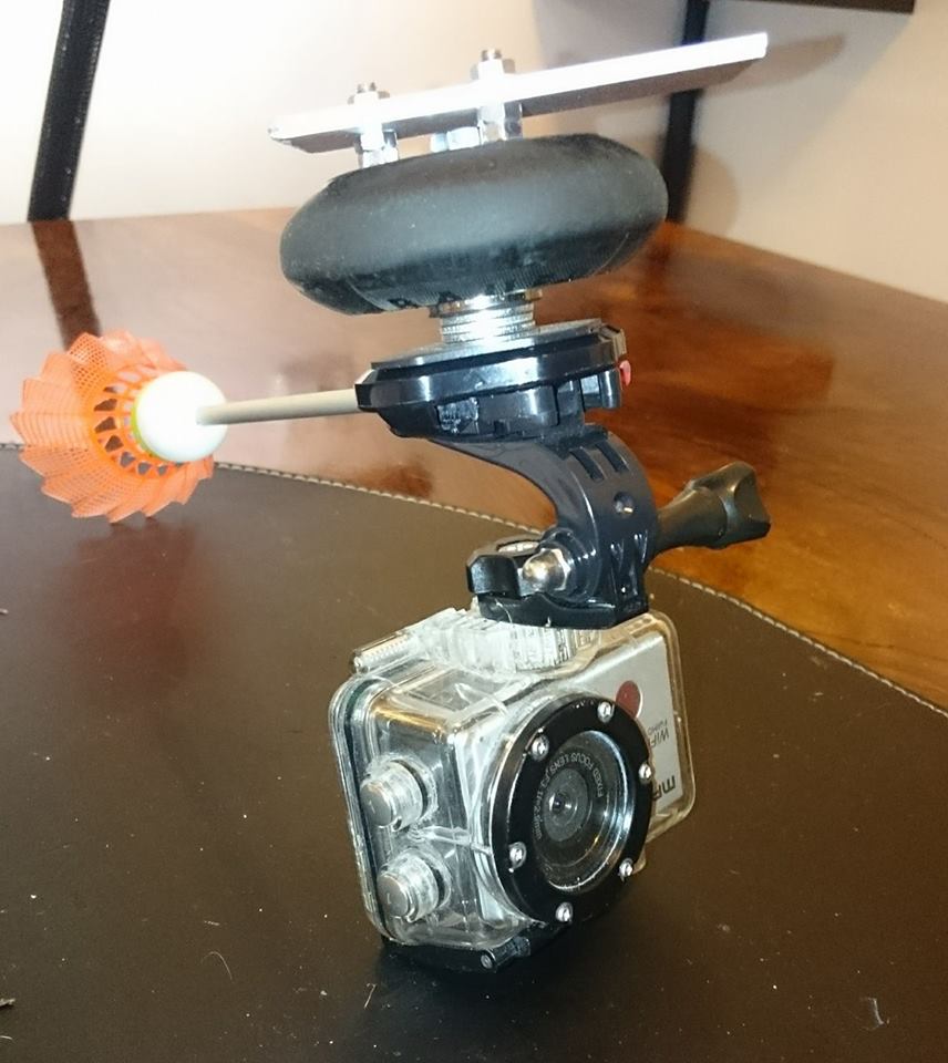

PostNapisane: 26 lut 2017, o 17:44
Posty: 1166
Podziękował : 284
No więc - działa. Na razie przeprowadziłem próby ogródkowe - kamera przymocowana do balustrady schodów. Zmieniłem lotkę na większą i... przy wietrze 2Bft (bardzo kręcącym, bo uskoki i odbicia) ustawia się jak kurek na dachu.
I w sprawie lotki - uważam że najlepsze są materiały łatwe do wymiany i skuteczne. OD teraz cola wprawdzie tylko do drinków, ale butelka... to skarb.

Bez selfie można, ale jak tu żyć bez trenera, który pokaże co jeszcze mogę poprawić np przy zwrocie? Pływam łódką na której każdy drobiazg ma znaczenie i zamienia się w prędkość lub wręcz przeciwnie.
W związku z tym zrobiłem sobie trenera sam. Z kółka od rolek i butelki po coli. :D
Komentarz: kamera z z lotką
cam2Umont.jpg [ 63.97 KiB | Przeglądane 8207 razy ]
