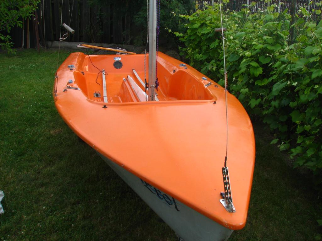

Witam, jestem poczatkujacym zeglarzem i swiezym wlascicielem mojej pierwszej zaglówki jak w temacie. Czy ma ktos z forum moze taka zaglowke? bo mam na niej niepelne olinowanie i dokladnie niewiem co gdzie i jak powinno byc podczepione? W szczegulnosci chodzi mi o foka.
lodz-zaglowa-zaglowka-jacht-lodka-zaglowa-3500424227.jpg [ 101.78 KiB | Przeglądane 4168 razy ]
Komentarz: to wlasnie ta łódka

wanty są, sztag jest czego brakuje?

foka zakłada się na sztagu i widzę że masz 2 fały. Jeden jest do wciągania foka.
pewnie chodzi ci jak przeprowadzić szoty foka bo widzę, że są tam jakieś prowadnice do nich. Ja bym przewlekł szoty od dziobu do pierwszych raks. Te drugie są chyba do grota.
Może jeszcze ktoś pomoże???

Zdjecie akurat niejest mojej lódki, mam taka sama poprostu. glownie chodzi mi któredy przeprowadzic linki od foka. czy przez te prowadnice czy jakos inaczej? ze zdjec z neta wydedukowalem ze wlasnie chyba przez te prowadnice ale czy na pewno to niewiem :). dzieki za odpowiedzi.

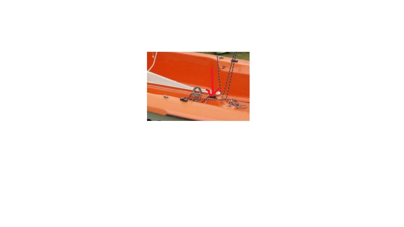

Jeszcze jedno pytanie. do czego jest to zaznaczone czerwona strzalka i jak sie to nazywa? z góry dzieki.

nie widzę co to jest ale w tym miejscu to może raksa do liny wyciągającej miecz
1. Nie było gorszych zdjęć? :-(
2. Prawdopodobnie to zaznaczone czerwoną strzałką nazywa się knaga rurkowa.
3. Prawdopodobnie do fału miecza.

Te prowadnice to szyny wózka szotowego. Na wózku powinien być bloczek i przez niego powinien przechodzić fał.
knaga zaciskowa do fału lub kontrafału miecza.

Faktycznie, to jednak knaga rurkowa, tak jak pisał Wojtek Bartoszyński
Jak potrzebujesz taką kupić to jest to model HA246, TUBULAR JAM CLEAT 10MM.
A to co pisałem o wózku szotowym, na moim Klepper Trainer wyglada tak:
https://imgbox.com/XfRswm6w
https://imgbox.com/mCWHqZpQ
