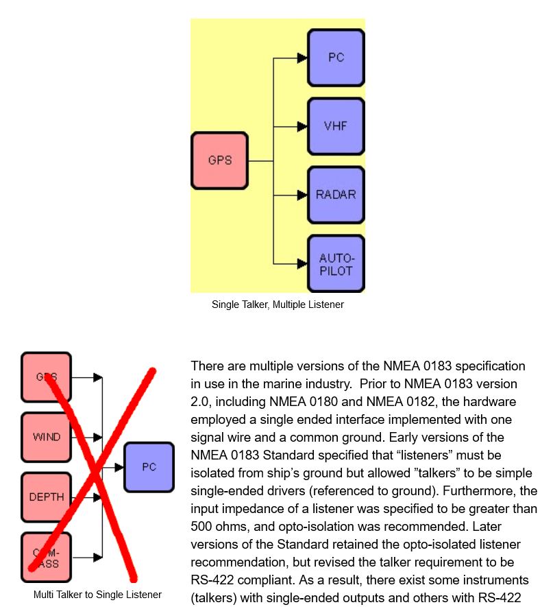

NMEA 0183 ma swoje ogromne wady - jest to system połączeń szeregowych a nie każde urządzenie pracujące w takim szeregu "przepuszcza" przez siebie to co otrzymuje.
Chyba to nie tak. Specyfikacja NMEA 0183 przewiduje istnienie najwyżej jednego nadajnika w sieci, natomiast odbiorników może być kilka. Zestaw budowanych sieci NMEA0183 (bo de facto łącząc "szeregowo" budujesz dwie sieci) należy starannie przemyśleć i/lub stosować multiplexery. Urządzenie NMEA 0183 nie musi (zgodnie ze specyfikacją) retransmitować tego co otrzymuje (dostaje na odbiornik) z jednej sieci - jednego nadajnika na swój nadajnik - czyli do drugiej sieci (jeśli ów nadajnik ma). Po prostu należy inaczej mentalnie rozpatrywać sieć. Wydaje mi się, że pojmowanie zespołu sieci NMEA 0183 jako "połączenie równoległe" prowadzi do rozminięcia sposobu działania sieci z oczekiwaniami...

Tego, że dane urządzenie otrzymując dane z poprzedniego urządzenia nie retransmituje go dalej nigdzie nie było opisane.
A było że retransmituje? To jest właśnie niezrozumienie idei tej sieci. VHVka z dsc dostaje dane z gps w ramach jednej sieci (gdzie gps jest nadajnikiem, a VHF - odbiornikiem). W ramach drugiej sieci UKF nadaje sentencje AIS, ale po co miałaby tam pchać dane z GPS? Chartplotter (bezgpsowy) powinien być wpięty jako "słuchacz" do dwu sieci: 1) z gps jako nadajnikiem i VHF jako nadajnikiem sentencji AIS. Musi oczywiście mieć dwa odbiorniki (dwa wejścia). Jeśli nie ma - konieczny jest multiplekser.
Te dwie sieci NMEA (0183 i 2000) mają kompletnie różną logikę i architekturę...
