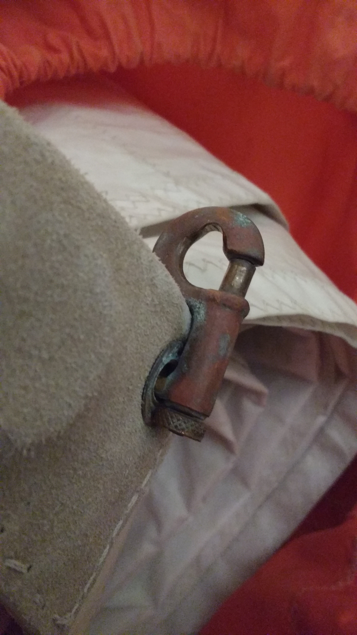

Zastanawiam się ostatnio nad wymianą raks do sztaksli na moim jachcie Albin Vega 27.
To co posiadam, wygląda tak
raksa2.jpeg [ 5.32 KiB | Przeglądane 11588 razy ]

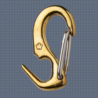

A to o czym rozmyślam, wygląda tak
raksa1.jpeg [ 3.32 KiB | Przeglądane 11588 razy ]
I teraz pytanie. Czy te dwa rodzaje różnią się jakoś pod względem zastosowania i wytrzymałości? Raksy, które posiadam, wyglądają solidniej, ale są nieco trudniejsze w obsłudze. Te drugie, na pewno są wygodniejsze do obsługi nawet jedną ręką. Ale czy wytrzymują te same obciążenia? Przy normalnej pracy żagla chyba nie powinno być różnicy, ale co w przypadku obciążeń powstających przy zrzucaniu i stawianiu żagla, na przykład w momencie zakleszczenia (skręcenia raksy względem sztagu)?

Moim zdaniem te drugie są za słabe. W sensie, że ramię zamykające jest słabe. Dodatkowo nie jest w żaden sposób blokowane i nie dam głowy, że podczas łopotania w silnym wietrze raksa się nie otworzy.
Ja bym zostawił raksy starego typu.

Porządnej firmy raksa karabinkowa (czy jak to zwał) czyli 'snap' ma wytrzymalość odpowiednią, nie gorszą od zwykłej, tu nie kłopot. Ewentualnie drucik może się coś zgiąć, a wtedy źle będzie trzymać.
Łatwiej się to wpina, ale już z wypinaniem gorzej, zatem z tą wygodą nie przesadzajmy.
Przypadkowe wypięcie może się zdarzyć, ale to nie taki problem - główną ich wadą jest możliwość przypadkowego wpięcia :mrgreen:
Znaczy mogą się same zapiąć na czymkolwiek w okolicy, włącznie z sąsiednią raksą (a to spróbuj jednorącz rozpiąć ;) ), gdy akurat motasz się z żaglem na dziobie. Albo w sztormreling czy inną linkę po drodze.
A nawet w trzepiący się jakiś fał, tam wysoko pod topem - to tak w sprawie tej wygody... :-P
Jest inna sprawa: raksa z nierdzewki zużywa sztag. Brąz jest ciut miększy i stalówce nie szkodzi. Są i takie karabinkowe z brązu.
Też bym zostawił tradycyjne, skoro już masz. Dość niezniszczalne, a gdyby źle chodziły to przemyć i naoliwić.
Ale co kto lubi. I czy ma w pobliżu sztagu coś w co mu się ten karabinek zapląta :)

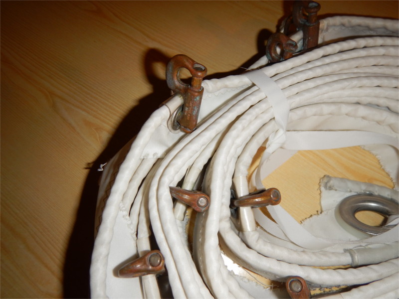

A jednak nadal się zastanawiam nad wymianą :)
Jakość to jedno, a wygoda - drugie. Moje raksy są już nieco spracowane. Wszystkie mają widoczne zużycie od sztagu.
raksa.jpg [ 420.56 KiB | Przeglądane 11194 razy ]
Jedna lub dwie nie trafia tłokiem w cylinder, z powodu skrzywienia - jeszcze nie próbowałem prostować. Wszystkie natomiast chodzą na tyle ciężko, że trudno się je wpina i wypina - szczególnie jak się ma trochę zmarznięte i mokre ręce.
Jakiś czas temu, spryskałem wszystkie raksy od genuy wd40. Pomogło - tłoczek odciąga się łatwiej. Nie tyle łatwo jednak, aby robić to jedną ręką. Ale to już bardziej wina konstrukcji raksy niż oporów ruchu. Dlatego rozważałem alternatywne raksy zatrzaskowe/karabińczykowe, czy jak tam zwą po polskiemu te snap hanks'y. Poczytałem tu i tam i trochę pozytywnych opinii o nich znalazłem. Być może, w przyszłym sezonie, dam im szansę przynajmniej na jednym żaglu i zobaczę co są warte.
Ciekawe jakby się zachował preparat do czyszczenia styków elektrycznych. Teoretycznie usuwa tlenki i siarczki.
