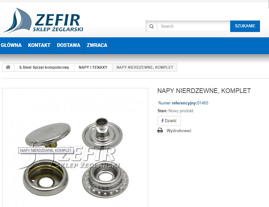

Co to są te napy?
rozwaz napy zamiast raks czy karabinczykow.

666 napisał(a):
Co to są te napy?
napy666.JPG [ 64.24 KiB | Przeglądane 7969 razy ]

Jesli juz bedziesz chcial nabijac remizki to rozwaz napy zamiast raks czy karabinczykow.
Pokaż gotowy żagiel na sztagu, z napami zamiast raks/karabińczyków :roll:
np. -> http://sigma-active.pl/6-galeria/ (11 zdjątko)
Jak Ty nie widziales to uwazasz ze takich zagli nie ma ? Sprzedalem "Kiwi" razem z mylarowym fokiem 14.5 m2 mocowanym do sztagu napami. Janusz dolozyl roler wiec powinien ten zagiel jeszcze miec. Dodam ze byl to zagiel z zaglowni AST . Oczywiscie mocno juz zuzyty w regatach. Stosowalem go od 4 B.
