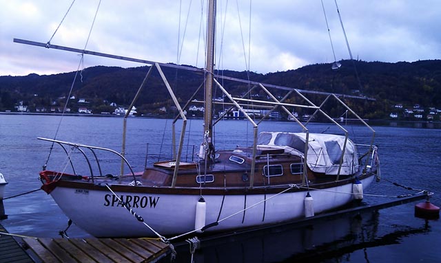

Dzisiaj poczalem rusztowanie pod brezent.
Zimuje na wodzie pod chmurka, wymuszony obieg wody, nie zamarza.
zima.jpg [ 71.66 KiB | Przeglądane 6443 razy ]

Paco, jesteś pewien, że to rusztowanie wytrzyma napór śniegu , wiatru ?
PostNapisane: 20 paź 2012, o 20:49
Posty: 1299
Podziękował : 119
Otrzymał podziękowań: 217
Jestem pewien, w zeszlym roku wytrzymalo :)
bylo ciut inne, nizsze.
BTW problem moze byc wiatr, ale raczej nie snieg :D
Pawel Kalicinski

Maszt na Twoim jachcie jest drewniany, czy alu ?
PostNapisane: 20 paź 2012, o 21:02
Posty: 1299
Podziękował : 119
No masz mam aluminiowy.
Na przyszla zime, chce zrobic rusztowanie z aluminium.

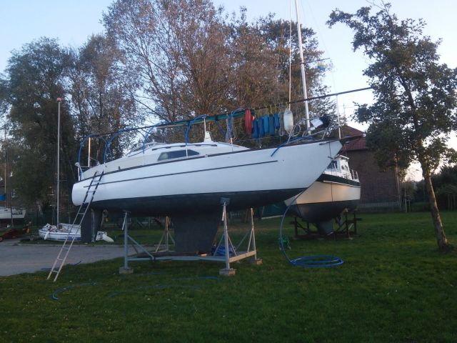

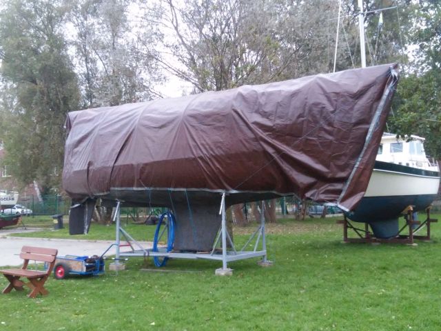

A ja rusztowanie zrobiłem tak, na pewno tańsze, i mniej pracochłonne. Jak się spisze, zobaczymy wiosną.
2.JPG [ 68.1 KiB | Przeglądane 4272 razy ]
1.JPG [ 91.83 KiB | Przeglądane 4273 razy ]
