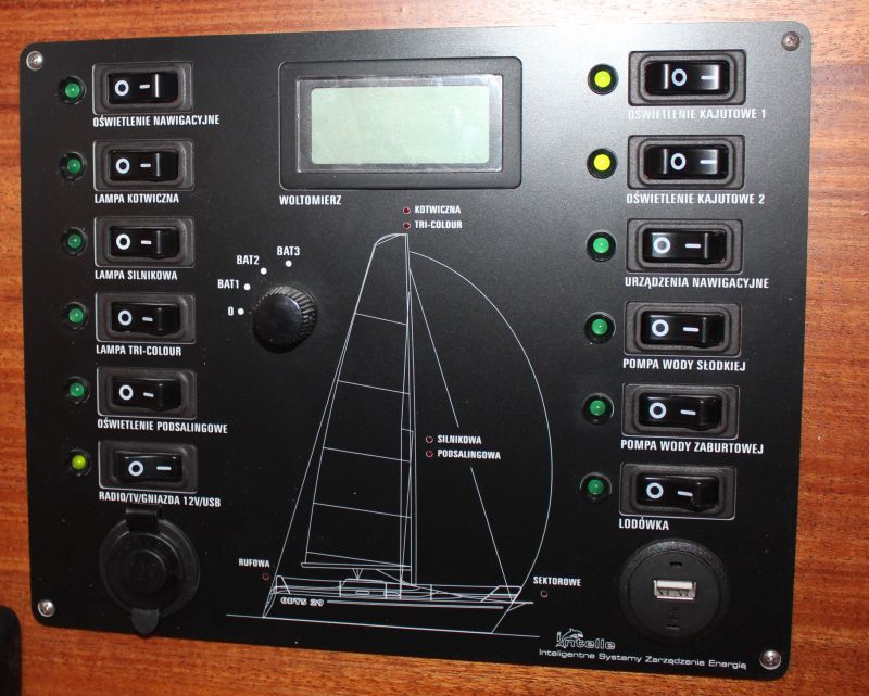

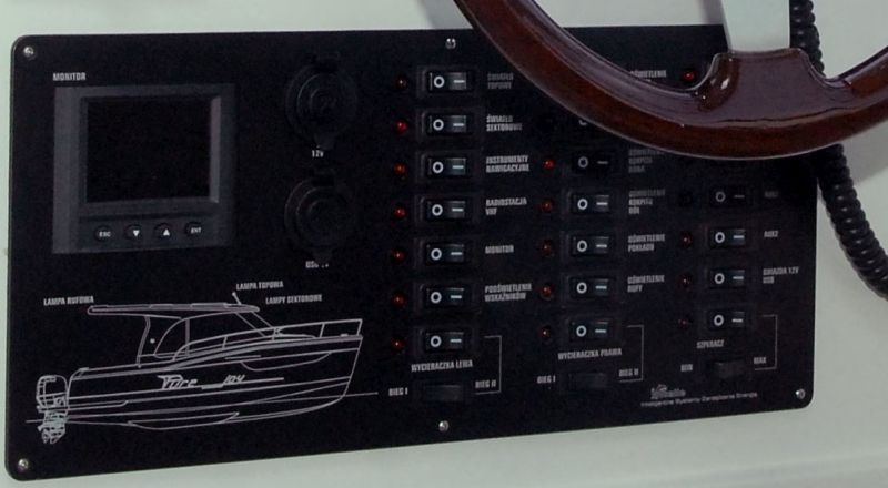

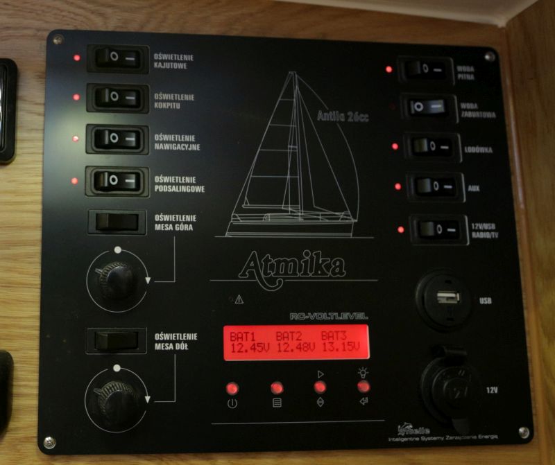

PostNapisane: 20 sty 2019, o 16:59
Posty: 1393
Podziękował : 174
Otrzymał podziękowań: 495
Robią na dowolny kształt i wymiar, dowolnie można opisać wyłączniki. Różne kolory tablic, diod i wyświetlaczy. Robią też jednostkowe sztuki, moje niemal wszystkie są jednostkowe. Różne wyświetlacze od prostych woltomierzy po wielofunkcyjne wskaźniki płynów i alarmy poziomów. Ceny od kilkuset złotych do ponad 2 tys. Ja korzystam z usług Intelle, ale też jest podobna firma w Gdańsku https://amperflex.com/pl/

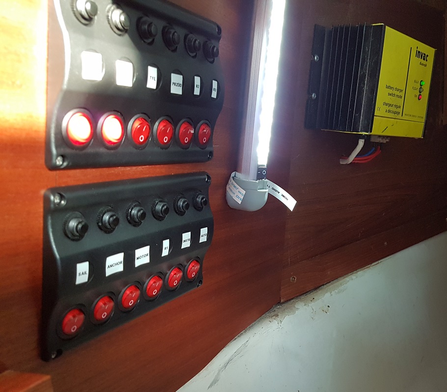

Ja swoją tablicę wydrukowałem na drukarce 3d
A napisy zrobiłem na wspomnianej drukarce.
Efekt:

U mnie wszystko, po za radiem VHF idzie przez rozdzielnice. Sklep w zestawie miał nalepki, lecz mało czytelne i niedopasowane do moich potrzeb. Kolega wydrukował na papierze samoprzylepnym nasz, zgodne z "tradycją" z poprzedniej rozdzielnicy.
Jest osobny obwód włączający trójsektorówkę, osobny cztery lampy pozycyjne do jazdy na silniku, osobny na lampę kotwiczną.
Wszystkie oświetlenia wewnętrzne maja wspólny wyłącznik - pozwala to mieć pewność, ze ktoś nie zostawi np. lampki w forpiku na dwa tygodnie.
Elektronika nawigacyjna ma wspólny - każde urządzenie można włączać lokalnie.
Są za to dwa odrębne wyłączniki dla dwóch zestawów gniazd zapalniczkowych, dzięki temu dwa bezpieczniki na dwóch niezależnych obwodach.
Autopilot ma oczywiście swój obwód i wyłącznik. No i wreszcie pozostały pola rezerwowe, bo urządzeń zazwyczaj przybywa.
Za zmyślny patent uważam pole R1 - w razie awarii trójsektorówki na topie, więc trudnodostępnej, można odpiąć od obwodu MOTOR biała lampę lampę silnikową i wtedy dostajemy tradycyjny układ świateł nawigacyjnych.
b.jpg [ 449.07 KiB | Przeglądane 6067 razy ]
a.jpg [ 207.41 KiB | Przeglądane 6067 razy ]
PostNapisane: 21 sty 2019, o 12:16
Posty: 12657
Podziękował : 1774
Otrzymał podziękowań: 4276
Chętnie się odniosę do tego, co napisał Colonel, bo to dobry przykład różnych filozofii podejścia do sprawy. Od razu mówię, że żadna nie jest lepsza. Po prostu są różne, mają wady i zalety.
Nie mam osobnego włącznika do oświetlenia kabiny (jest oczywiście bezpiecznik), bo i tak schodząc z jachtu odcinam zasilanie całkowicie, głównym przełącznikiem w bakiście.
Włącznik na tablicy mają tylko odbiory, które nie mają swojego własnego włącznika wbudowanego.
Co do gniazd zapalniczkowych to jest różnie. Gniazda na tablicy nie mają włącznika - uaktywnia je włącznie zasilania głównego. Przy czym trzeba pamiętać, że tablica ma swój własny bezpiecznik automatyczny w bakiście. W razie draki można go wyłączyć.
Natomiast gniazda zapalniczkowe w jaskółkach w kokpicie mają osobny włącznik i są włączane tylko w miarę potrzeby, czyli aktualnie rzadko.
U Colonela pole R1 jest konsekwencją zasilania świateł nawigacyjnych w formie zestawów.
U mnie jest inaczej, czyli każda lampa ma swój własny włącznik. Trochę dla prostoty, ale głównie dlatego, że ja nie mam dedykowanej lampy silnikowej. Mam nawigacyjne na koszach i na topie lampę kotwiczną, która pełni rolę lampy silnikowej podczas jazdy na silniku (dopuszczalne dla jednostek do 12 metrów długości). Po prostu w nocy, gdy włączamy silnik, wyłączamy lampę rufową a włączamy kotwiczno-silnikową.
U Colonela jest coś, o czym ja zwyczajnie kiedyś nie pomyślałem. Czyli zasilanie UKF-ki bezpośrednio z akumulatora/ów. Co patrząc pod kątem bezpieczeństwa jest rozwiązaniem ciekawym.
Za to u mnie część hotelową można zasilić z dowolnego akumulatora (lub z obu zwartych). Co oczywiście nie pomoże, gdy szlag trafi rozdzielnię główną, a trzeba pilnie użyć ukf-ki.
