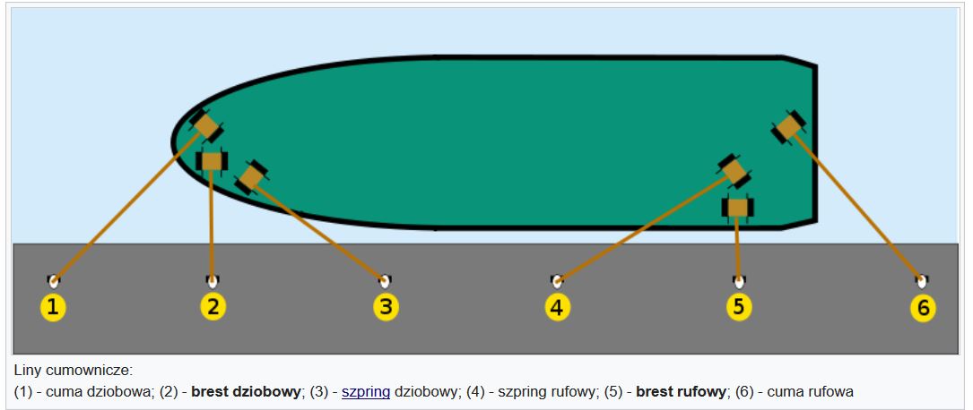

Nie prawy i lewy, a dziobowy i rufowy... :-P :-P :-P
bresty.JPG [ 52.75 KiB | Przeglądane 6651 razy ]
(https://pl.wikipedia.org/wiki/Brest_(%C5%BCegluga))
Ale, jakby się kto uparł, stojąc np. pomiędzy Y-bomami, dałoby się*) założyć 12 lin cumowniczych.... z których każdą dałoby się*) nazwać (bez fisiowania o kątach pracy) - zgodnie ze wskazówkami zegara:
1. prawa cuma dziobowa
2. prawy brest dziobowy
3. prawy szpring dziobowy
4. prawy szpring rufowy
5. prawy brest rufowy
6. prawa cuma rufowa
7. lewa cuma rufowa
8. lewy brest rufowy
9. lewy szpring rufowy
10. lewy szpring dziobowy
11. lewy brest dziobowy
12. lewa cuma dziobowa :rotfl: :rotfl: :rotfl:
*) zapewne pod warunkiem dozbrojenia pokładu w dodatkowe urządzenia cumownicze (knagi, polery, kluzy...) :rotfl:
