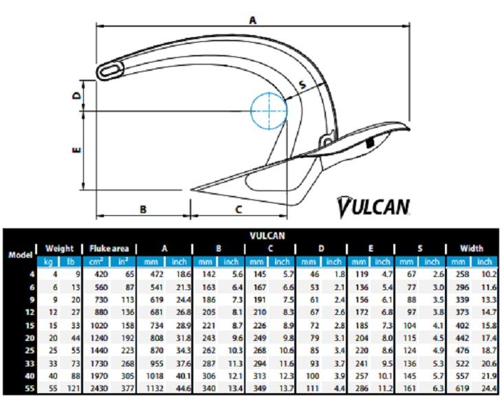

Głównie rzeczywiście kotwiczę w szkierach ale rok temu rzeczywistość pokazała, że i tam może być potrzebna dobra kotwica.
Zakotwiczyłem popołudniu między wyspami archipelagu Karlskrony i nic nie wskazywało na złą pogodę w nocy.
A o 2.00 w nocy jak pizgnęło > 32 kn to tylko powoziło mnie na 30 metrach łańcucha i 15 kg Brucea...
Ale to była poprzednia łódka...
Teraz mam ponad 10 ton a nie 4,5 t i 12 metrów a nie 9 i nie chciałbym skończyć na skałach.
Zobacz poniższe dane:
MF-Vulcan_Dimensions_1.jpg [ 66.12 KiB | Przeglądane 8946 razy ]

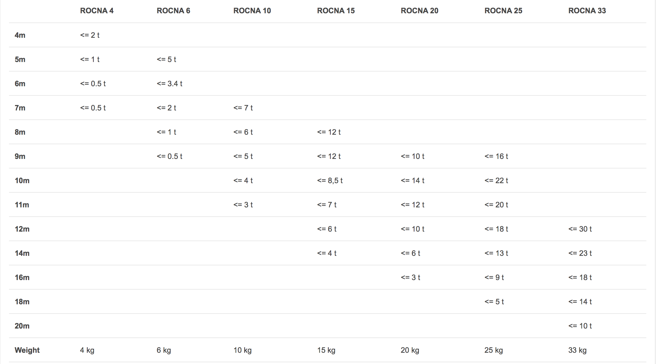

jak widzę to VULCAN 20 kg będzie najlepszym rozwiązaniem.
Wygląda na całkiem rozsądny wybór.
Ja mógłbym zastosować 33 kg (20t 15m), ale decyduję się na oczko wyżej i biorę 40 kg. Winda o mocy 2000 W spokojnie sobie poradzi.
Zrzut ekranu 2017-11-12 o 18.56.53.png [ 138.75 KiB | Przeglądane 8867 razy ]
