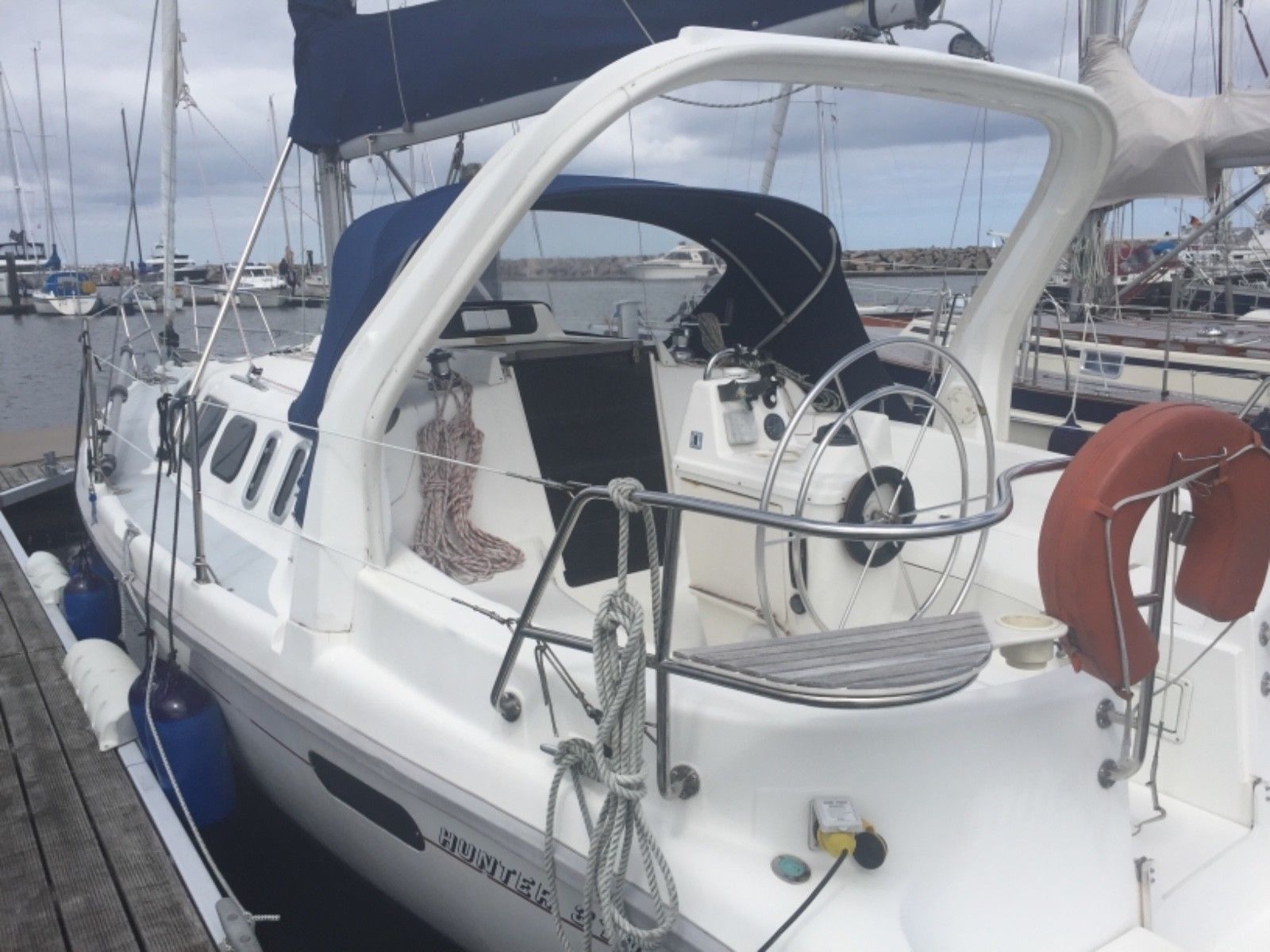

Proponowałbym olac rajsbelkę i zrobić stały centralny zaczep na wsporniku lub stoliku laminatowym. Z obciagacza nie rezygnuj.
PostNapisane: 11 maja 2018, o 18:54
Piotr a możesz przesunąć belkę w stronę zejsciowki tak jak ja mam?

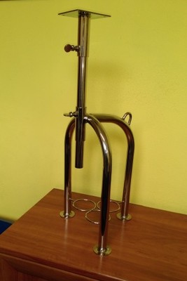

Przesuniecie zaczepu talii przed szprycbudę wydaje się naturalnym rozwiązaniem albowiem bom jest krótki i raisbelka jest oryginalnie za daleko.Nawet rezygnując z niej na rzecz zwykłego ucha.
Dodatkowo jest krótka realnie może po 20 cm w każdą stronę i jej wpływ na pracę żagla IMHO nie jest zbyt wielki.
DSC_1783.JPG [ 141.75 KiB | Przeglądane 6533 razy ]
Nie da się jej przesunąć do przodu - bo nie otworzy się klapa komory silnika.
Można też, co pisałem na początku wątku przykręcić ucho do podłogi kokpitu jednak będzie ono o jakieś 20 - 25 cm niżej niż teraz i szoty mogą trzeć o krawędź wanny kokpitowej. Teraz przechodzą nad nią bezkolizyjnie.
Wyjściem byłby taki stolik z zaczepem jak na wklejonej fotce. Koszt do zaakceptowania a dodatkowo brakuje mi porządnej podstawy do stolika, który był na stanie w Dulci. Czyli dwa w jednym. :)
Niestety nie znalazłem go w sklepach internetowych a aukcja jest nieaktualna od dwóch lat.
