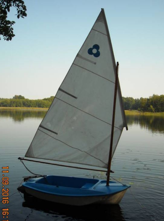

A nie lugrowy? To bławatkowy żagiel? Bo chyba typowy wygląda tak:
bławatek.JPG [ 45.06 KiB | Przeglądane 4987 razy ]
(https://sprzedajemy.pl/wielka-obnizka-ceny-okazjalodz-lodka-zaglowka-blawatek-barlinek-2-062e3e-nr42587512)
Przy tej wielkości: kawał rury aluminiowej, kij od szczotki itd pozwolą na na ożaglowanie bławatka niskim kosztem.

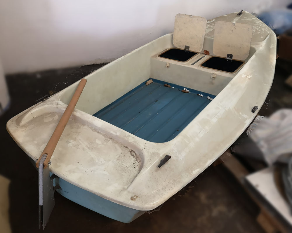

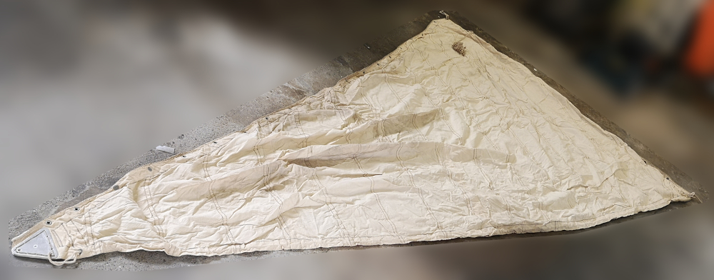

Załączam zdjęcia.
Brak danych, czy żagiel jest dedykowany do łodzi. Ma komplet remizek.
Sam jacht też budzi wątpliwości - w Bławatku nie ma bakist, ale wymiarami i kształtem najbardziej się do niego zbliża.
Zastanawiam się nad dwiema opcjami czyli:
1. Aluminiowym masztem z frezowaną likszparą (albo profilem)blokiem na fał i okuciem na bom.
2. Drewnianym masztem bez bajerów, z grotem na żmijce.
Pytanie czy wersja nr 1 full wypas nie zabije mnie cenowo? I kto mógłby wziąć takie zlecenie?
Inne opcje
Poszukać gotowca i dostosować, szybki przykład: https://sprzedajemy.pl/aluminiowy-maszt ... nr55691158
Kupić normalnie rury aluminiowe z grubszą ścianką, żagiel dać na żmijce, bom na szponie (mozna wystrugać z drewna)
Zdybać używany maszt (lub cały pędnik) od windsurfingu i wetknąć. Uwaga na powierzchnię żagla ;)
P.S. gdyby mieć ten takielunek od Beza to i zaszaleć można :cool:
