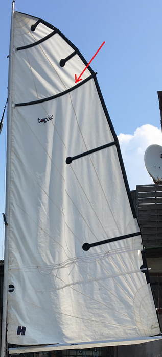

Witam,
Problem z którym się zwracam do Państwa wygląda następująco.
Najdłuższa listwa grota jest wygięta zawsze w jedną stronę.
przy zwrotach żagiel przechodzi na drugą stronę a wygięcie tej listwy zostaje tak jak była
wygięta przed zwrotem.
W załączniku wysyłam zdjęcie listwy o którą chodzi,niestety nie mam zdjęcia tego problemu.
Zastanawiam się czy to wina listwy czy może żagiel jest za duży?

A może listwa za długa. Jeszcze jedno. Czy to zjawisko występuje przy każdej sile wiatru?

Przypisał bym ten efekt za długiej listwie. Jak się ""zaprze"" w kieszeni to trzeba naprawdę silnego powiewu żeby ""przeszła"" na drugą stronę.

O ile nie były dorabiane listwy może coś się dostało do kieszeni w żaglu.

Przyczyn jest kilka. Podaję w kolejności prawdopodobieństwa:
1. Źle wykonywany zwrot. Przy takim żaglu i lekkiej łódce i pełnej listwie zwrot powinien być robiony z kiwką. Wówczas listwa odbija.
2. Konsekwencja pkt 1 - niedobrany obciągacz bomu. Górna listwa nie odbije jeżeli jest zła praca obciągaczem bomu. Zwłaszcza na kursach pełnych.
3. Źle włożona listwa, o ile jest taperowana. Może być włożona grubym do przodu, powinno być odwrotnie - taperowaniem do przodu.
4. Delikatnie za mocno wsadzona listwa w kieszeń (o ile ma regulację). Wątpię, bo pojawiałaby się "s-ka", o której nie pisałeś ani jej nie widać.
5. Zbyt sztywna listwa. Jeżeli problem występuje nawet przy dobrej technice i przy silniejszym wietrze (np. od 3B w górę), to jednak listwa jest za sztywna. Można ją wytaperować w miejscu największego wybrzuszenia żagla. Uważam, że taka operacja leży w gestii armatora i zależy od jego upodobań. Jeżeli tak jest, to należy listwę wytaperować np. papierem ściernym. To bardzo delikatna operacja, łatwo przesadzić i popsuć listwę. Dlatego należy robić to na raty.
UWAGA: szklana listwa jest niebezpieczna przy obróbce. Koniecznie zakładaj rękawice. Sugerowałbym robić to w bezwietrznej pogodzie lub okularach i lekkiej masce (choć to przesada). Nie sprawdzaj palcami gładkość listwy - łatwo o szklaną drzazgę.
Taperujesz w miejscu największego wybrzuszenia, najlepiej obustronnie (prawa/lewa), choć niekoniecznie. Najlepiej płynnie dojść do największego taperowania i później płynnie przejść w dalej do miejsca nietaperowanego (czyli zrobić płynnie, a nie miejscowo).
Uwaga - za taperowanie bierzemy się dopiero po weryfikacji czy aby na pewno pkt. 1-3 są ok.

Podczas płynięcia s-ka była widoczna cały czas( oczywiście na jednej stronie ) przy wietrze 3B , jest tam jakas regulacja tej listwy wiec z Waszych odpowiedzi wnioskuje , że może to być to. Pewnie przy silniejszym wietrze by przeszła na druga stronę. Może być też za gruba.
No nic dzisiaj się za to zabiorę i dam znać jaki był powód problemu
Jeszcze raz dziekuję i serdecznie pozdrawiam

Sama listwa jeszcze może mieć regulację (taka śrubka na końcu).
