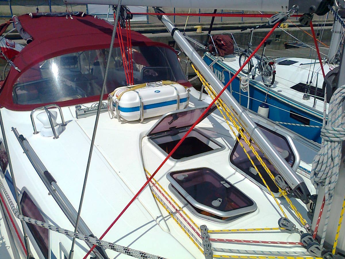

Generalnie są dwa sposoby prowadzenia talii grota:
1. francuski - z prowadzeniem pojedynczej talii od noku bomu do czegoś pod nokiem (najczęściej do ucha w kokpicie)
2. niemiecki - gdzie talia prowadzona jest z podziałem jej równolegle na dwie burtu - jak na fotce poniżej:
Talia grota I.jpg [ 250.77 KiB | Przeglądane 9310 razy ]
Popatrz na czerwoną linkę na fotce - to talia grota.
Idzie ona ze środka bomu do pięty bomu, tam rozdziela się na dwie burty - biegnie dalej do bloczków na pokładzie (po obu burtach) i dalej od tych bloczków po pokładzie do kabestanów - dwóch szt - na rufie obok miejsc sternika.
Jeżeli to co napisałem coś Ci Kolego pomogło to OK a jeżeli nie pomogło to pisz - i zamieść fotki jak masz.

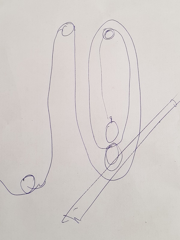

PostNapisane: 2 sie 2018, o 13:11
Kurcze, chłopie, jak chcesz byśmy pomogli to weź nam pomóż zrozumieć czym dysponujesz.
Albo daj zdjęcie, albo typ jachtu, albo choćby opisz rzetelnie co masz na pokładzie.
Pytania otwarte: czy okucie na dnie kokpitu jest przed wózkiem i przed rumplem, czy za wózkiem? Pozycja sternika jest pomiędzy rumplem a wózkiem i za okuciem w podłodze, czy jest jakiś inny myk? Czy któryś bloczek z tych co masz jest kabestanowy? Czy masz jakieś knagi do knagowania szota? A może któryś bloczek z knagą szczękową? A może któryś bloczek jest z obrotową ośką (w sensie ośka że się bloczek kręci względem okucia do którego jest przymocowany), czy wsyzstkie sztywne?
Mogę się DOMYŚLAĆ na ten moment, że wygląda to tak:
na wózek grota podwójny blok wiolinowy, nad nim na bom podwójny, dalej na bom pojedyńczy, pod nim pojedyńczy (kabestanowy, o ile jest) i z tego bloku szot do ręki. Ale generalnie - za dużo przełożeń jak na tak mały żagiel moim zdaniem.

Nie rezygnować, tylko dać tak jak Plitkin narysował.
