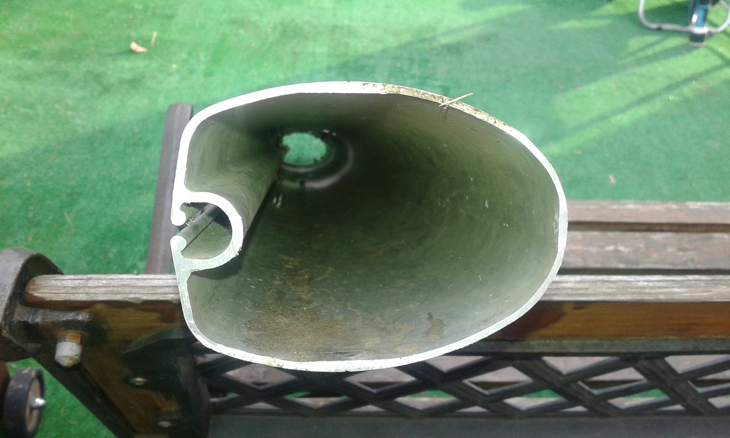

W sobotę przywiozłem z Powidza profil masztowy, który dostałem w prezencie od soko (Krzyśka). Profil to stary, nieużywany, złamany maszt od jego Maka 747.
Cieszyłem się, że będę miał za free materiał na bom, dokupię okucie noku i pięty, zamówię bloczki i sam go okuję, a tu zonk. :-(
Profil ma wymiary 105/76 i kształt jak na zdjęciu.
20181008_163339.jpg [ 1.31 MiB | Przeglądane 5356 razy ]
Nie znalazłem do niego okuć w sklepach internetowych, nie jest to profil z Kęt.
Jest stary, ma przynajmniej z 15 lat.
Ktoś miał z takim do czynienia, ma dostęp do okuć ?
Można zlecić wykonanie okuć na zamówienie ale wówczas bardziej się chyba opłaci kupić w MAST gotowy bom...

Eee, Mast chyba aż tak bardzo nie dokłada do interesu, żeby sprzedawać bom z okuciami w cenie okuć. W listopadzie - grudniu niektórzy spawacze nierdzewki nie mają wysokich cen.
Znam jednego niezbyt drogiego, ale w Giżycku.

Standardowe okucia bomu (noku i pięty) kosztują do 350 zł w zależności od typu kętowskiego profilu. Wykonanie na zamówienie tych okuć do profilu, którym dysponuję będzie (myślę) znacznie droższe.
Na zamówienie bloczki do refpatentów wykonane przy pomocy Emeryta też będą kosztowały, do tego ucha do obciągacza, bloczków talii, reflinek oraz profile likszpary do lazyjacka.
Za wszystko to dobro w komplecie MAST chce 1200 zł netto.
No, nie wiem czy to ma sens.
Profil ewentualnie wykorzystam jako stelaż pod plandekę na zimę.
Jest jeszcze opcja bomu wykonanego na starym profilu Kęty z bloczkiem potrójnym z jednej strony. Kwestia dorobienia drugiego. No i nie ma okuć noku i pięty. Trzeba dokupić i zamontować. Tyle, że bom ma kosztować 250 zł a do tego trzeba doliczyć transport spod Warszawy. Kurier tego raczej nie przewiezie.
Niekoniecznie te akurat ucha są potrzebne.
Mocowanie talii grota można zrobić w postaci taśmy/pętli wokół bomu (blokowanej u góry przez małe oczko) - tak jest na Pallasie.
Mocowanie obciągacza można zrobić w postaci lejców z linki (podwójnie lub pojedynczo).
Albo blokowanych u góry uchem albo, jak u mnie, linka jest puszczona przez otwory w bomie.
Tutaj jest ważne, żeby otwór dolny w profilu był dokładnie w osi linki całego obciągacza - wtedy linka się nie przeciera.
http://zpokladu.pl/glowna/relacje/zdjec ... n_1000.jpg
Wywalenie tych dwóch okuć/uch to zawsze oszczędność na kosztach i ciężarze.
P.S. Widać tutaj jak lejce wychodzą z bomu.
http://zpokladu.pl/glowna/relacje/zdjec ... 7130_2.jpg
Te otwory w dolnej części bomu to pozostałość po szynie mocującej kiedyś sztywny obciągacz bomu - masakra.

Tomku, nie będzie lejc ani innych patentów na linkach. Talia przenosi się na dach kabiny i będzie na trzech bloczkach: dwóch przy bomie i jednym, podwójnym mocowanym do stelaża osłaniającego szprycbudę i dachu kabiny.
Ciężar trzech zaczepów z nierdzewki zamontowanych pod bomem nie ma dla mnie znaczenia. :)

Co jest Tomku masakrą ?
To jak było zrobione mocowanie zaczepu i liczba otworów, jaka po tym pozostała.
Chciałem tylko żebyś zaoszczędził na okuciach. Ale nie to nie, kto bogatemu zabroni...
