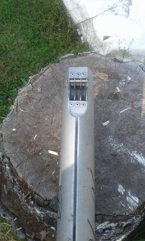

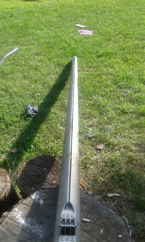

Poszukuję dwóch bloczków potrójnych, wpuszczanych na linę "6". Przeszukałem dostępne sklepy żeglarskie i nic takiego nie znalazłem.
Może ktoś gdzieś trafił na taki bloczek jak na zdjęciach przy okazji poszukiwań ? :)

Dzięki Wojtuś za dobre chęci ale nie o taki bloczek mi chodziło. :)
To są bloki do wyprowadzenia lin z masztu do rolek w kogucie. I to do grubaśnego masztu - bo same rolki bez wsporników mają dwa cale. Zresztą tak się nazywają (over the top).
Nie da się tego osadzić w węższym boku profilu, który ma szerokość 70 mm.
Ponadto lina wychodzi z nich pod kątem zbliżonym do prostego, zaś w przypadku takich bloczków, które mają służyć do refpatentu przy końcu operacji reflinka jest prowadzona niemal poziomo, równolegle do bomu. Obawiam się, że lina tarłaby wówczas o profil. Takie bloczki są projektowane tak żeby bieżnia rolki była cirka w jednej płaszczyźnie z profilem bomu.
Piotrek nie bardzo wiem jak miałbym zamontować rolki dysponując podstawowymi narzędziami ślusarskimi. Technicznie jest to do zrobienia. Trzeba wyfrezować otwory na rolki, tak żeby nieco wystawały z profilu i osadzić je na osi przeprowadzonej na wylot przez bom.
Jednak to rozwiązanie ma słabą stronę. Zwisające wewnątrz bomu będą spadały z rolek i będą zacinać się przy wyciąganiu. Dlatego w takich bloczkach poszczególne rolki są rozdzielone ściankami. Wówczas lina zawsze trafia na bieżnię rolki. :)

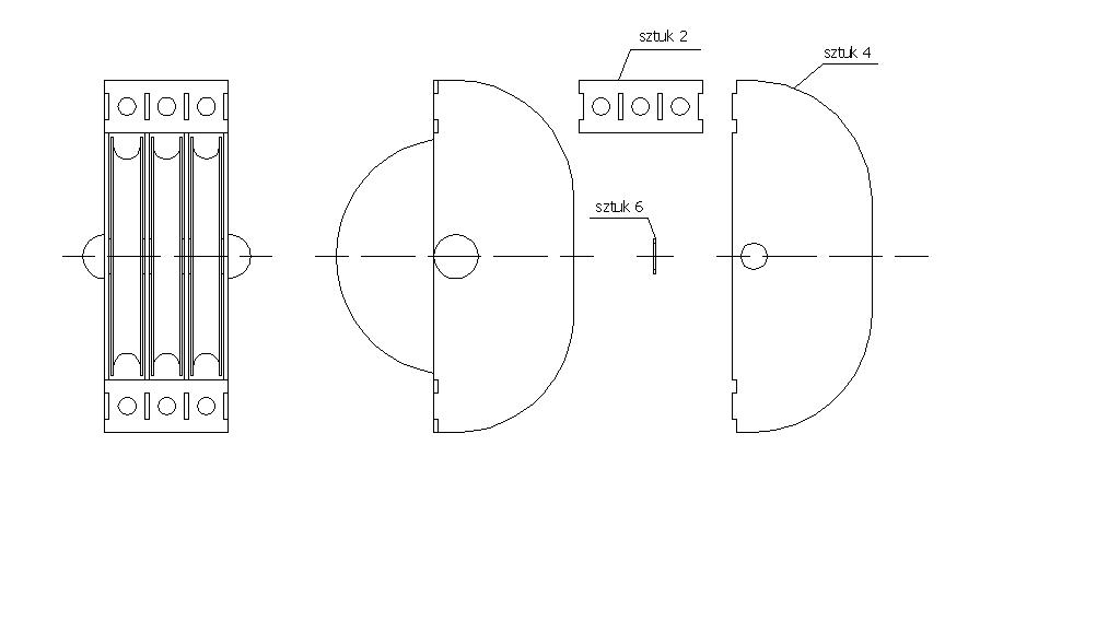

Tu masz przykładowy i uproszczony rysunek podobnego bloczka, wykonanego z blachy grubości 1 mm. Elementy wycięte na laserze i pospawane. Koszt lasera to u nas 50 zł, bo zamówień niższych niż 50 zł nie przyjmują.
