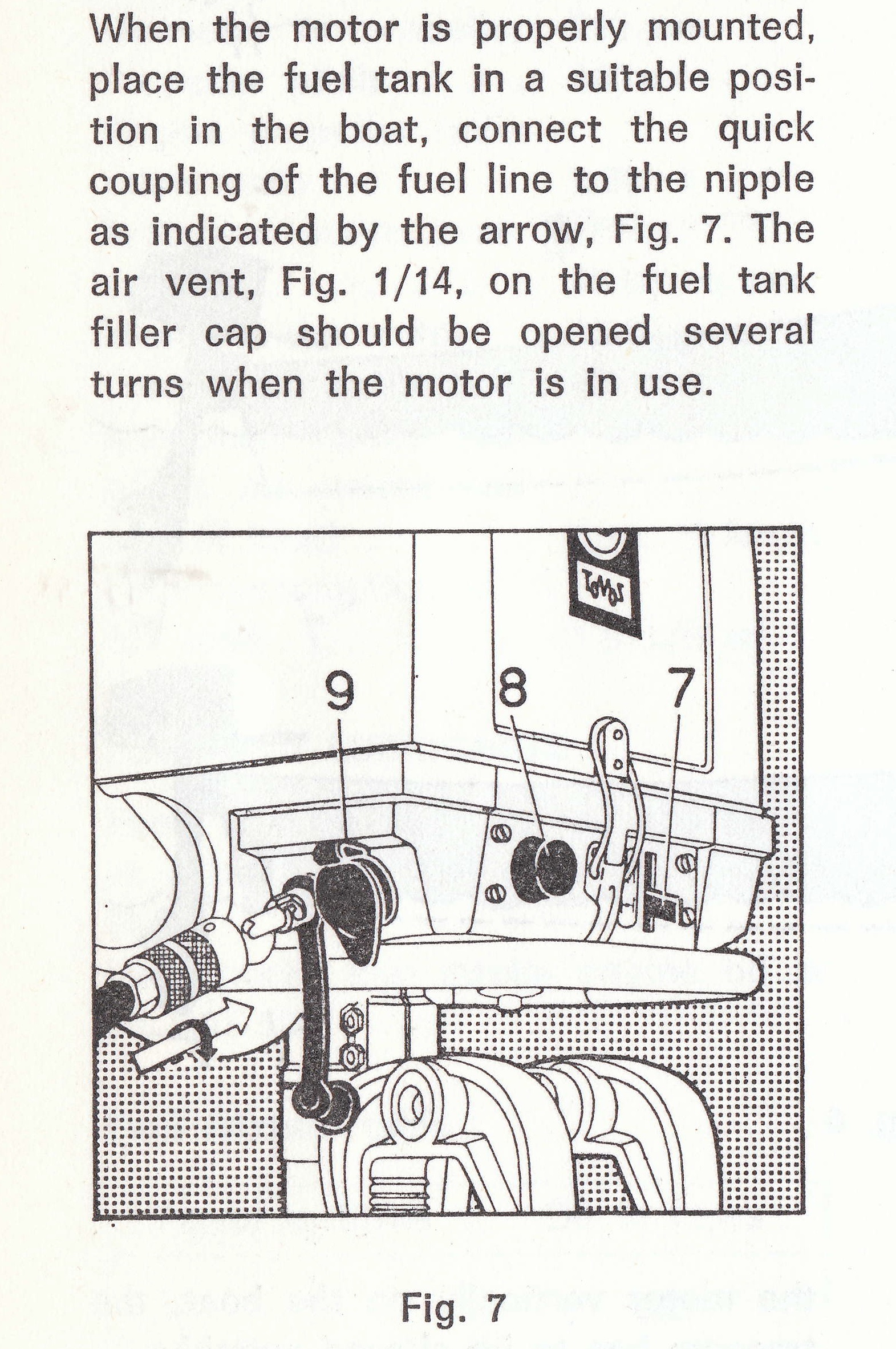

złączka linii paliwowej przy silniku wraz z instrukcją jej podłączania wygląda tak, jak nigdy w żadnej Yamasze nie widziałem, prędzej wygląda podobnie jak starego typu złączka do Suzuki:
Tomos4 fuel connection.jpg [ 1.09 MiB | Przeglądane 6891 razy ]
Ale to oczywiście tylko jakiś stary manual - nie wiadomo czy dotyczy dokładnie roku produkcji silnika o jaki pytasz. Tomosy z różnych lat mają różnej konstrukcji stopy, różne obudowy, ba - nawet paliwo podłącza sie do nich raz z lewej, a raz z prawej strony silnika... Chyba więc taki peryferyjny taki osprzęt jak złączka mógł się przez lata produkcji zmieniać - może zatem pasować Yamaha ;)
