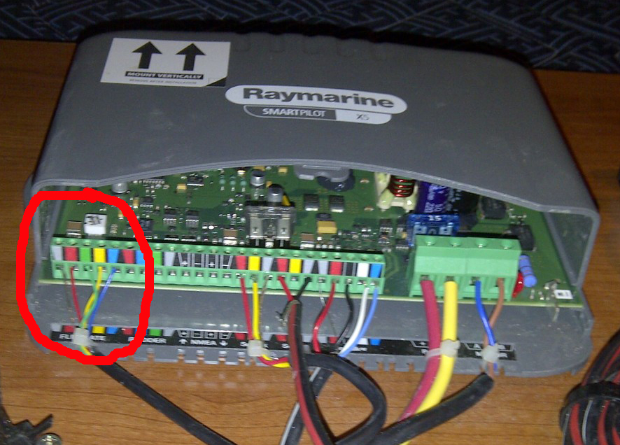

Raczej nie do końca zrozumiałeś pytanie. Może napiszę to inaczej.
Ja MAM kompas Fluxgate w sieci Raymarine (NMEA 0183).
Pytanie czy wystarczy podłączyć istniejący i działający kompas Fluxgate poprzez sieć NMEA 0183 z Raymarine TackTick NMEA Interface do wejścia MNEA autopilota Raymarine X5 żeby wykorzystać dane z tego kompasu czy muszę dołączyć jeszcze jeden kompas do wejścia gdzie normalnie podłącza się kompas?
Czyli chodzi o to czy Raymarine SmartPilot X5 jest inteligentny i skorzysta z danych z sieci czy jest tumanem któremu wszystko trzeba wszystko jak krowie...
Na zdjęciu zaznaczyłem gdzie normalnie podłącza się kompas.
Fluxgate.jpg [ 403.06 KiB | Przeglądane 4169 razy ]
Obawiam się, że musisz potraktować SmartPilot X5 jako owego tumana.
Problem z transmisją danych w tej sieci polega na tym, że sieć ta "biega" w zakresie swoich urządzeń po ich standardzie Sea Talk i teoretycznie ich sterownik może odbierać informacje z:
1. instrumentów nawigacyjnych standardu Sea Talk
2. systemu nawigacyjnego przesyłającego informacje w formacie NMEA 0183
Tak to wygląda teoretycznie.
Praktycznie wszelkie moje próby wprowadzenia do sieci Sea Talk innych danych niż z sieci Sea Talk ( w tym z sieci NMEA 0183) kończyły się tym, iż system Sea Talk informacji tych nie wiedział choć teoretycznie widzieć powinien
I wszelkie wypisywanie informacji jw. można sobie w buty wsadzić.
Walczyłem z tym z miesiąc aż sobie odpuściłem i obecnie sieć Sea Talk pracuje u mnie jako całkiem odrębna sieć bez możliwości jej praktycznej rozbudowy.
Czy o taką informację Ci chodziło ?
PS - poza powyższym możesz samemu poeksperymentować z tymi sieciami :D
