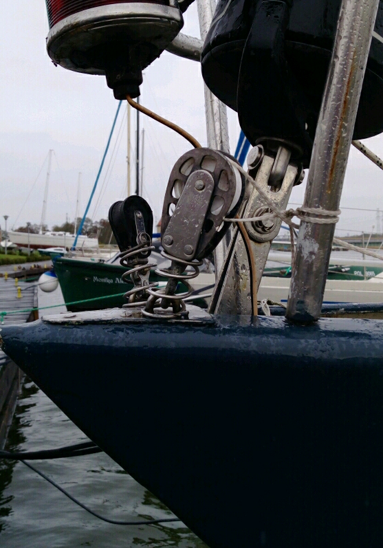

Nurtuje mnie pytanie do czego a dziobie dwa takie bloczki? Linki są sprowadzone (specjalnymi tunelami) do kokpitu.
Ktoś ma może pomysł?
A kaj idą w drugie mańke. Znaczy od bloczków w górę?
Wg mnie to nie idą -jak dla mnie to są "piloty" pozostawione dla przeciągnięcia lin "do jakiegoś czegosia".
I powstaje pytanie - do jakiego ?
Jakieś Patentus Privatus ? :rotfl:

Aktualnie nigdzie. Na końcach były zawiązane ósemki a linki zbuchtowane w kokpicie.
Teraz zdjąłem do prania.
Patentus Privatus na stoczniowej łódce ORC? W dodatku z tunelami przez całą kabinę aż do kokpitu?
Zapytałem bo kojarzy mi się z
Patentus Privatus ?
znajomka któren w ten sposób ( z kokpitu) stawiał i opuszczał foka siedząc za sterem .Jednym sznurkiem przez bloczek zwrotny na maszcie wciągał foka do góry, drugim sznurkiem mocowanym w górze foka gasił go do pokładu. Fok był wysoki a wąski i samozwrotny.
Ale mogę się mylić co do przeznaczenia tych ze zdjęcia :roll:
PostNapisane: 26 paź 2018, o 17:21
Może być do halsu i kontrafału jakiegoś coda0/1/driftera/genakera. Może kontrafału foka.

Czyli po tym kiedy wstawiono rollera można się ich pozbyć.
Łódka z racji wieku w regatach już raczej nie popływa. Co najwyżej na Christiansø i z powrotem.
Można :mrgreen:
Czyli zbyt szybko wnioski wyciągasz, bo to dziobowe blokowisko równie dobrze może nie mieć nic z rollerem wspólnego...
Miałem w życiu rolerów dużo i szczerze powiedziawszy do żadnego nie były Jarek takie bloki potrzebne ...
Czyli piszecie o tym samym.
Czyli jak jest roller to blokowisko można w pi.....oruny :rotfl:
Ja to rozumiem jednak inaczej: roler może nie mieć związku z tym blokowiskiem: jego istnienie może nie przekładać się ani na decyzję o wywaleniu bloczków, ani o ich zachowaniu.
Przychodzi mi do głowy jeden pomysł, ale proszę się nie śmiać.
Pływając kanałem Göta w dwie osoby - podczas śluzowania tam - jedna osoba biega z cumami na górze i obkłada je na polerach a druga musi je w miarę szybko ogarniać na pokładzie.
Jednym ze sposobów na ułatwienie sobie życia z takimi cumami na pokładzie jest prowadzenie cumy dziobowej poprzez bloczek na dziobie i dalej na rufę do ręki sternika, który dzięki takiemu rozwiązaniu cumę dziobową kontroluje z kokpitu i nie musi biegać dziób/rufa.
Może ktoś to założył do takiego wykorzystania ?
Czyli poczekać aż bloczki same powiedzą do czego służyły. Można i tak.
Mądry ten gościówa. Żeby cumy nie plątały się po pokładzie wylaminował sobie tunele. Dwa tunele, obydwa idące w kierunku dziobu.
A gdzie miały by iść? ;) Na rufie jest przecie ON.
Takie tunele (do fałów) ma Marian Janaś; na swoim Pipie - zapytać/porównać...

Chyba prościej będzie spytać poprzedniego właściciela albo właścicieli tego samego typu łódki. ;)
Może miał kaprys tak nietypowo prowadzić obciągacze spinakerbomu?
Może używał zapomnianych już niemal żagli przy/podspinakerowych (big-boy, tall-boy, blooper, shooter) i regulował z kokpitu przez te bloki wysokość ich rogu... hmmm halsowego?
Może miał kliwerka, którego wysokość chciał płynnie regulować na przednim liku?
Może pływał sam i założył bloki żeby sprawniej zrzucać/stawiać wolnostojące sztaksle, np. genakera?

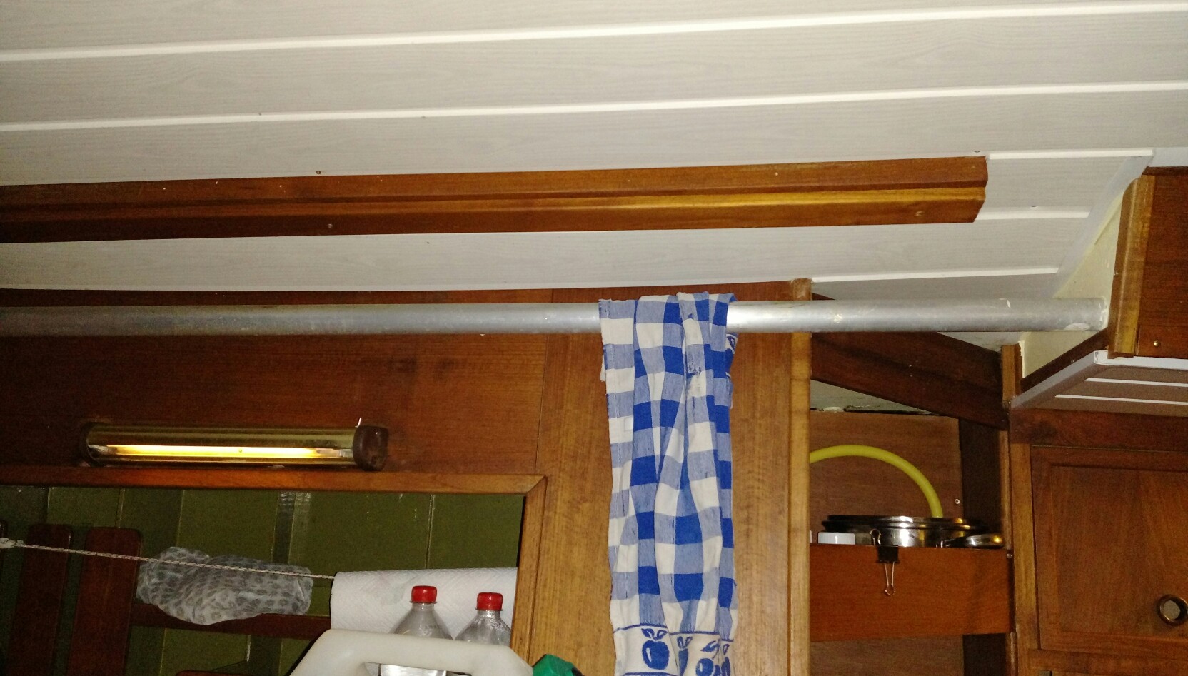

Czyli do wywalenia.
Gdybym kiedyś że szczętem oczadział i zamarzył sobie startów w poważnych regatach to zawsze można je z powrotem przekręcić a na razie tylko przeszkadzają.
Dobrze że chociaż tunele się przydają jako handreling przy kambuzie i takoż miejsce do suszenia różnych szmatek.
Bloczki do obciągacza spinakerbomu?
Coś jak na schemacie:
Przed sztagiem? Raczej nie, bo przebrasowanie byłoby trudne.
