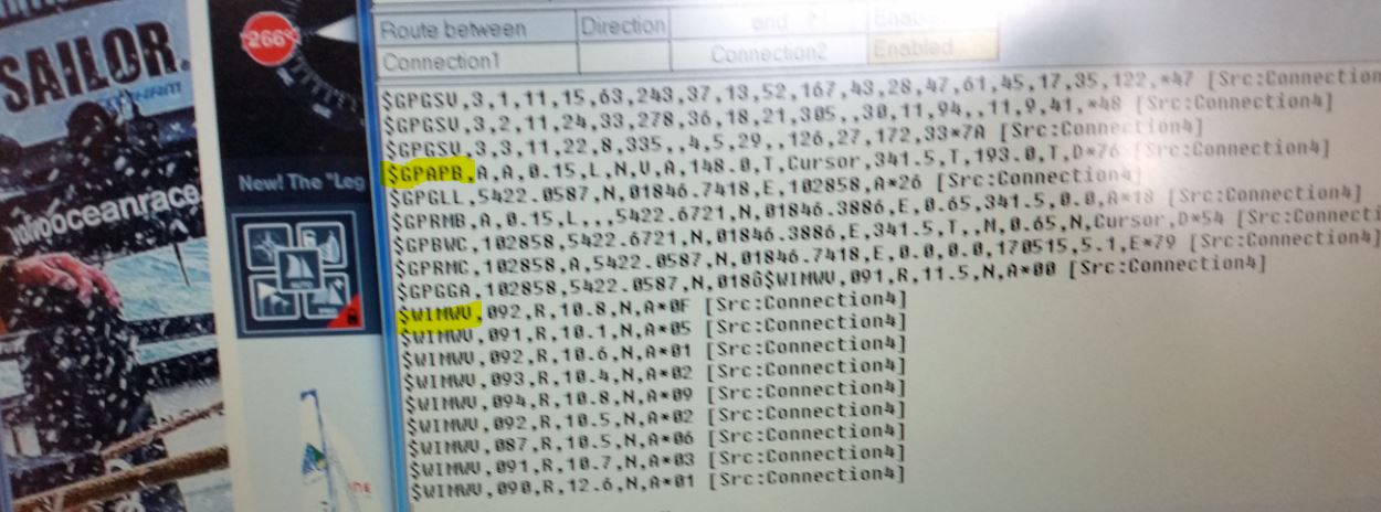

Do "podglądania" sygnałów w sieci NMEA0183 zakupiłem taki adapter:
http://allegro.pl/show_item.php?item=5215066600
AK50 ADAPTER USB TO COM PL2303 NEW PROFILIC RS232
Działa bardzo dobrze.
nmea_skoczek.JPG [ 100.92 KiB | Przeglądane 15188 razy ]
