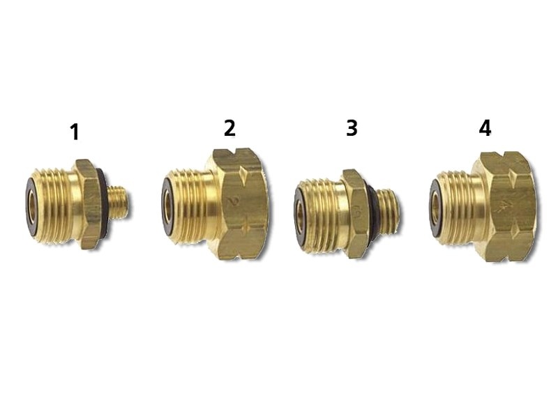

Adaptery EuroSet
1 - Włochy, Szwajcaria
2 - Grecja, Włochy, Austria , Słowenia
3 - Anglia, Finlandia, Islandia, Norwegia, Portugalia, Szwecja
4 - Anglia, Belgia, Chorwacja, Czarnogóra, Czechy, Francja, Holandia, Hiszpania, Irlandia, Luksemburg, Łotwa, Macedonia, Niemcy, Szwajcaria, Serbia, Słowenia,
https://www.igaz.pl/index.php?p495,adap ... e-do-butli
