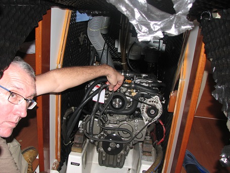

1. Zapasowy pasek do napędu alternatora, etc niekompatybilny z silnikiem.
Aby się o tym dowiedzieć trzeba było zdjąć przednią pokrywę.
IMG_0012.JPG [ 85.32 KiB | Przeglądane 4275 razy ]

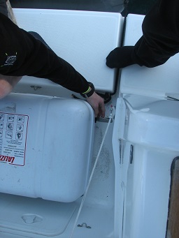

2. Tratwa oczywiście nie połączona z jachtem.
IMG_0013.JPG [ 30.36 KiB | Przeglądane 4275 razy ]
