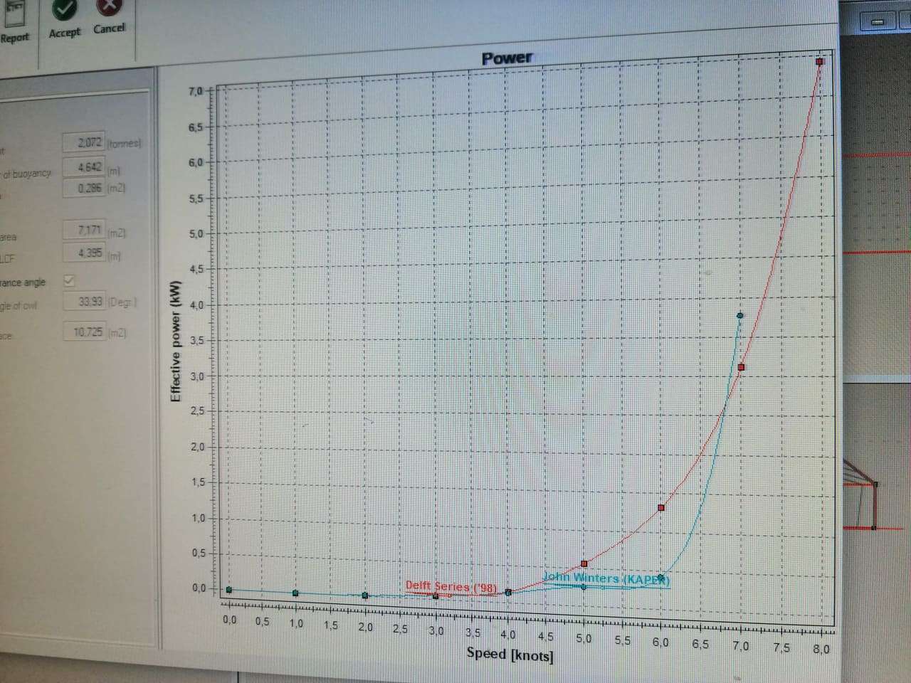

Ale ja już mam wstępne obliczenia kolego. Teraz chcę dobrać odpowiedni silnik do zespołu napędowego względem śruby którą mogę kupić. Są mniejsze problemu z silnikiem niż z śrubą! Obliczenia prędkość/wymagana moc jednego pływaka przy średnim obciążeniu załączam poniżej:
moc.jpg [ 144.26 KiB | Przeglądane 5444 razy ]
No to część roboty masz już za sobą.
Teraz wróć do podawanych wcześniej przeze mnie linków i spróbuj dokończyć wyliczeń.
