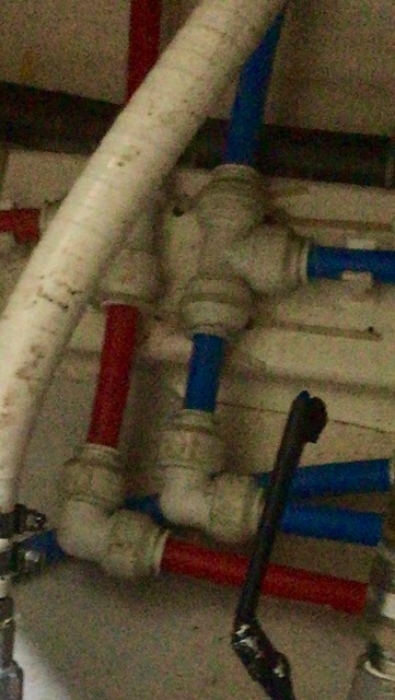

Co to za system rurek? Jak się nazywa? Sorry za kiepskie zdjęcie ale tylko takie w tej chwili mam.
IMG_0077.jpeg [ 76.17 KiB | Przeglądane 4858 razy ]
Maciek
Po naszej wczorajszej rozmowie pogrzebałem w sieci i wychodzi mi, że jest to wcześniejsza wersja tego systemu, który Ci wczoraj przesłałem czyli tego:
https://aura.szczecin.pl/content/38-whale-wx
Tyle, że Tobie jest to bez różnicy jaki to system - ja bym na Twoim miejscu doktoratu z tego nie robil - tam gdzie ten Twój system trzyma się dobrze to w tym bym nie grzebał i zostawił te złącza skręcane takie jak są a tam gdzie chcesz coś przerobić - choćby z powodu wymiany bojlera - to przerobił końcówki na obecny wciskany (na nie skręcany) standard.
Czyli obciął stare końcówki i założył nowe - te co podesłałem powyżej w linku do Aury.
U mnie na obecnym jachcie wykonałem całe mnóstwo tych przeróbek i działają one dobrze.
Obawiam się, że możesz mieć kłopoty ze starymi końcówkami - wymień je na nowy system - będzie szybciej i zdrowiej.
Czyli wracamy do punktu wyjścia - czyli zmierz zewnętrzną średnicę rurek i do tego dokup nowe końcówki.

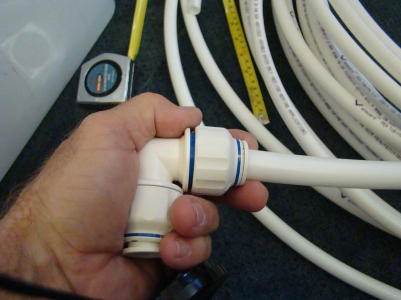

Tak to wygląda?:
DSC07784.jpg [ 56.94 KiB | Przeglądane 4826 razy ]
https://trawler-beach-house.blogspot.com/2012/04/30-year-old-boat-plumbing-replacement.html?

Dzięki Wojtek :D
Wygląda na to, że jest to system firmy John Guest.
https://www.johnguest.com
