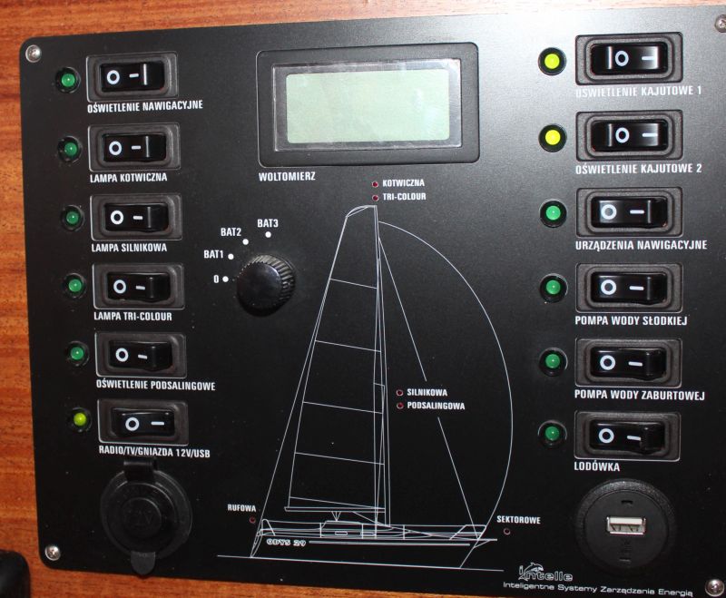

Sobie zamontowałem światło topowe 3 kolor z kotwicznym, silnikowe i na kadłubie dziobowe dwusektor i rufowe. Dziobowe zmieniłem po dwóch latach, bo kąpiele w słonym zastosowanej lampie nie służyły. Mając światło dziobowe zepsute bez szansy naprawy na morzu, musiałem wpłynąć do portu nocą, co miałem zapalić? Zapaliłem 3kolor i miałem wątpliwość czy dodatkowo kotwiczne czy silnikowe, bo żadne chyba nie pasuje. Dziś w takiej sytuacji bym wpłynął z top 3 kolorem i bez białego. Mając lampy na maszcie i kadłubie mamy trochę jak zestaw zapasowy, gdy coś nawali, niby nie prawidłowo, ale będziemy widoczni to nie rozjadą. Przy wpływaniu do portu zapalenie wszystkiego nie powoduje żadnego zagrożenia a jedynie ośmiesza kapitana. Na mojej tablicy zapalają się diodki włączonych świateł to wystarczy spojrzeć co się świeci bez wychodzenia na pokład.
tablica.jpg [ 121.27 KiB | Przeglądane 6686 razy ]

Moniia napisał(a):
Też mnie to wkurza, tak jak nadużywanie świateł przeciwmgielnych. Ale żeby od razu z tego powodu zabijać ? (...)
Zabijać to może przegięcie, ale zabrać i skasować samochód... :rotfl:
Jeszcze nikt nie wymyślił panelu włączników oświetlenia jachtowego z przełącznikami zależnymi, tj. takimi, które umożliwiają w określonym czasie włączenie tylko jednego rodzaju światełek nawigacyjnych. (...)
A tu właśnie się mylisz. Czeka na zainstalowanie u mnie (czeka nie amperflexu, to przykład):
W jednej z firm u mnie była też wersja prostsza, z kilkupozycyjnym przełącznikiem jak na tym panelu:
Co daje dokładnie ten sam efekt. Przełącznik może być tylko w jednej z tych pozycji, jeśli prawidłowo podłączone światła to nie ma możliwości wyboru dwóch kombinacji na raz....
Czyli są, a klawiszowe montuje się bo jest taka moda. Ja też mam ale staram się pamiętać o tym. Z drugiej strony maszt ma 8,5 metra więc raczej bym zauważył. :D

drek_z napisał(a):
Co do przełączników obrotowych - też nie rozumiem, czemu nie są popularne
Być może z powodu niechęci do używania różnych „automatów”? U mnie każda lampa, w sensie punkt świetlny, ma swój wyłącznik. W razie jakiejś awarii pada tylko jedno światło, a ja mam możliwość kombinacji. Ale, oczywiście, każdy ma swoje fobie ;)
Tomku, możesz mi wytłumaczyć, jak PRZEŁĄCZNIK (nie mówię o automacie z pierwszej fotki...) zmienia ten stan? W razie awarii - przepalona żarówka - pada jedno światło. Niezależnie od sposobu włączania, jeśli to część świateł nawigacyjnych i tak nie możesz ich użyć...
Awarii analogowego przełącznika przy całej swojej wyobraźni wyobrazić sobie nie potrafię.... ale nawet jeśli się upierasz, że możliwa* - wożenie zapasowego przełącznika to nie problem. Najdroższa jego część to wygrawerowana płytka....
Jeśli chcesz mieć „możliwość kombinacji” w razie awarii, zacznij wozić takie o:
Łatwo umieścić na wantach i achtersztagu, przepisowe i wystarczy na tydzień.... i kompletnie niezależne od elektryki na jachcie.
*ale o rzędy wielkości mniej prawdopodobna niż kompletne zaciemnienie wskutek ogólnej awarii elektryki - a zawsze słyszę od Was, że przesadzam....
Jeżeli ma się takie kombinacje jak u mnie, to można użyć różnie. Gdy ktoś ma jeszcze do tego światło trójsektorowe na topie - kombinacji jest jeszcze więcej.
Zwracam uwagę, że awaria to nie tylko musi być przepalenie żarówki (w ledowych raczej rzadko spotykane).
